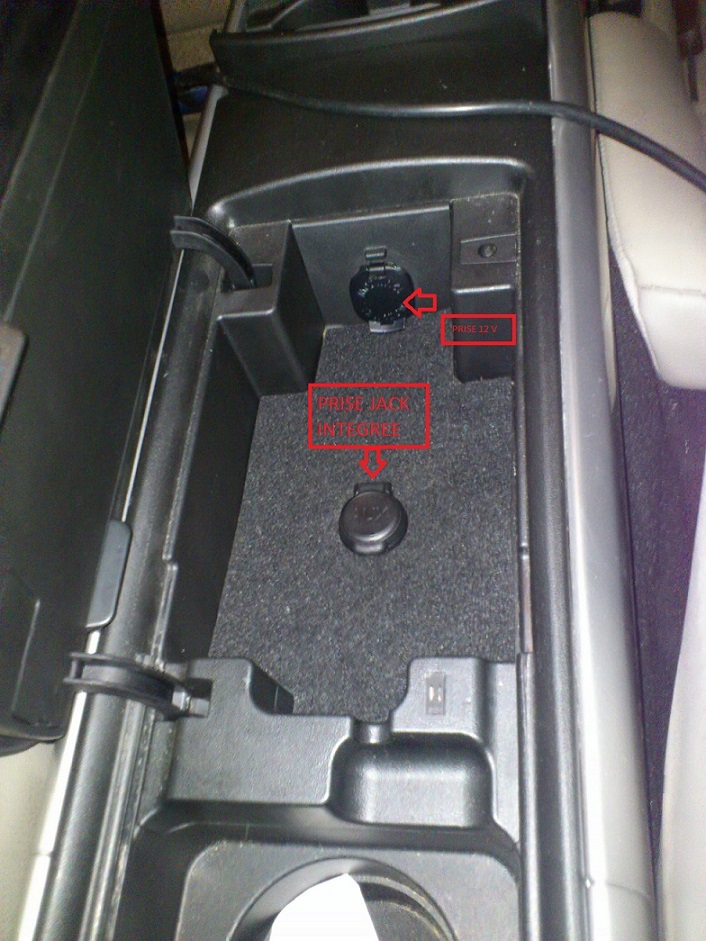

bonsoir a tous, pose de l' auxmod environ 1 heure, nickel est super simple a monter,
par contre j'ai acheter un prise jack a intégrer, (http://cgi.ebay.fr/Prise-auxiliaire-RCA ... 2570c6b50c) je voudrai l’intégrer dans l'accoudoir la ou se trouve la prise 12v, ma question, ou puis je percer pour la placée ?
merci

voici une photo de l’intégration de la prise jack dans l'appui-coude, si ça peut donner des idées a quelqu'un !

damien31 a écrit :voici une photo de l’intégration de la prise jack dans l'appui-coude, si ça peut donner des idées a quelqu'un !
C'est exactement ce que je veux faire dans la MX5!!!
Par contre, impossible de mettre la main sur la prise auxiliaire que tu as trouvée... T'as pas d'autre adresses?
Ou le mail du vendeur qui t'as vendu la tienne???
