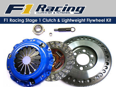

Alors la sa fait peur.... je vient tout juste d'acheter cette embrayage chez gripforce sur ebay....
Comment a tu fait pour monté le disque d'embrayage sur le mécanisme ??? les visses du volant d'origine ne vont pas. :fou:
Je ne peut pas remonter mon embrayage car gripforce ne ma pas mis les visses qui vont avec le volant moteur (je ne parle pas des visse pour le contre poid sa c ok !!)
Peut tu me dire si toi il te les ont fourni ou quel visse il faut que j'utilise ???? :svp:
et pense tu que je vai avoir le meme probleme que toi ? quel piece vaut il mieu que je laisse d'origine sur ce kit d'embrayage ?
Je mes la photos tu me confirme que c'est celui-ci ??
le kit qui fait chi** !!!

J'ai trouver la visserie c'était bien de l'américaine, type UNF 5/16x7/8
Donc gripforce de ebay nous livre un kit complet !!! mais sans les visses !! :hum: :bouder:
Et tout se qui réponde c'est que ce n'est pas marquer dans le description de l'objet...
ils sont un peu limite.... :non:
Je me voi pas acheter un meuble en kit chez Ikea mais sans les visse pour le monté ???? :??:
Mtn mon garagiste est en vacance une semaine de mieu en mieu... :( :'(
Dès que c'est monté je vous tient au courant si l'embrayage fonctionne bien ou non.
Merci toubix pour ton aide !! :ok: jte tient au courant mais t sur pour toi les visse t'avais mis les origine ??

Salut,
oui oui j'ai bien réutilisé les vis d'origine, mais sa c'est monté trés bien.
Gripforce sont vraiment des nazes, ils me dises que il faut monter l'embrayage en suivant le manuel et d'utiliser les spécification de serrage usine et tout ira bien, c'est vraiment des cruchots, ils ont de la chance d'être loin sinon je serai déjà parti leur mettre une saignée.
En tous cas tiens moi au jus, je pris pour toi que sa fonctionne et que se soit bien le miens qui soit pourri. :svp:

:salut: SALUT A Tous!!
Salut TouBix :ok: , sa y est tout est remonté avec la visserie américaine type UNF 5/16x7/8.
J'ai flingué le plein d'essence dans la journée pour effectuer un petit rodage a l'embrayage, et la surprise !!!!
:yeah: sa fonctionne !!! Pour ce qui est du problème quand tu monte dans les tour toubix, moi la pédale ne s'enfonce pas ,ne colle pas a 8000t ni a 9000t, mais colle (patine) très légèrement (et j'insiste sur le "TRES") a 9.500 10000 disont limite voir ruputure en changeant de rapport. :drive:
Pour ce qui est de la pédale elle est bcp plus molle qu'avec le mécanisme d'origine mais sa le fait.
Donc Il y a sans doute eu un souci avec les piece qu'il t'ont fourni. :??: déja pas la même visserie ?? :??:
Code : Tout sélectionner
                                                                             :redcard:
Une fois que l'embrayage est bien chaud le passage des rapports s'éffectue a merveille!! donc conclusion :10/10: pas de souci avec ce kit a part que la pédale d'embrayage est plus mou que l'origine et donc colle légerment tré tré haut dans les tours :drive: .
Pour le mini regroupement a 2 :drive: :redcard: :drive: sa va faire du bruit !!! :yeah: ya pas de souci on est pas loin !! comme sa on organise la contre attaque contre GripForce !! :tusors: de ebay !!! Ah Ah!! :glandeur:
A oui j'oublié, pour le volant moteur de ce kit pas de souci un peu plus de couple, mais pas de grand changement flagran !! :??:
