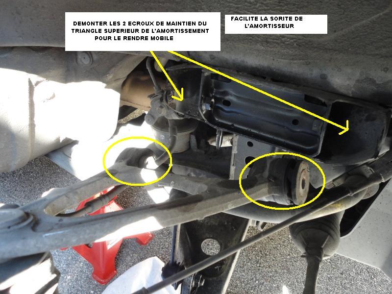

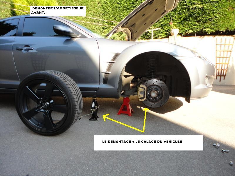

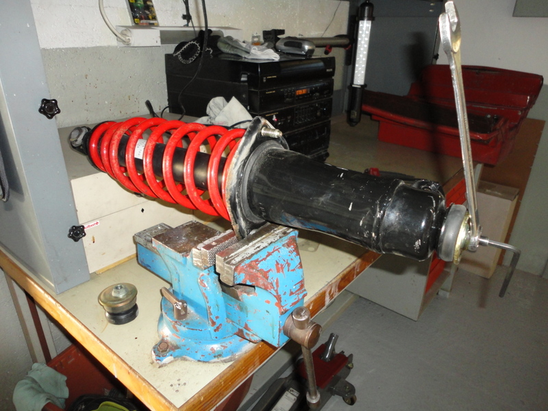

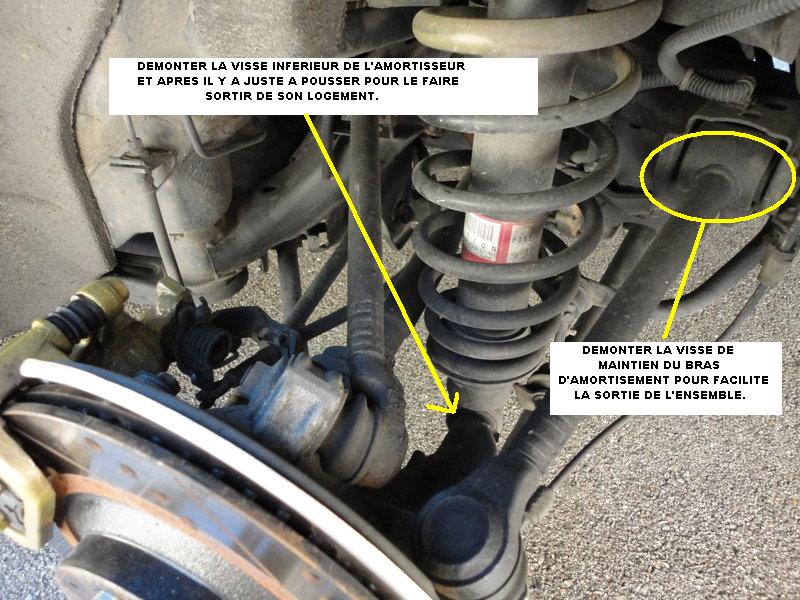

Suite a l'achat d'amortisseurs ayant beaucoup monis de Kilomètres que ceux sur la mienne étant d'origines (118200 Km).( un p'tit merci a Ludo ;) )
Alors j'en ai profité pour vous faire un DIY sur le sujet.
il faut étre équipé de griffes / compresseur de ressort avant de commencer à dé-solidariser le ressort de l'amortisseur.
Pour info : étant seul lors de la manipulation, il faut compter sur 4 H (demontage + remontage) Hé ! oui, c'est vraimant simple et très accéssible donc pas de soucis. :cool:
AVANT le démontage.
AVANT le démontage.

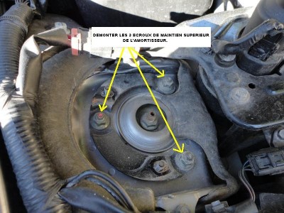

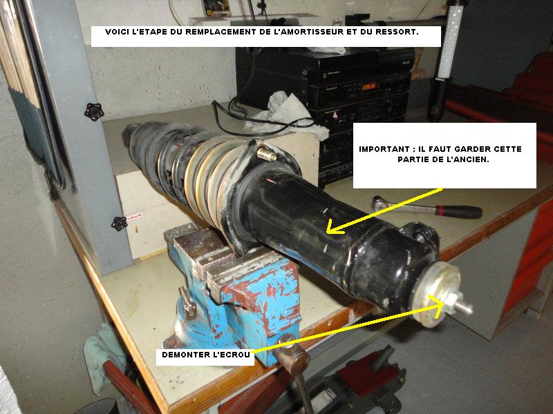

LE DEMONTAGE
LE DEMONTAGE

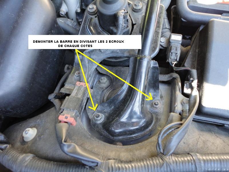

1er ETAPE
1er ETAPE

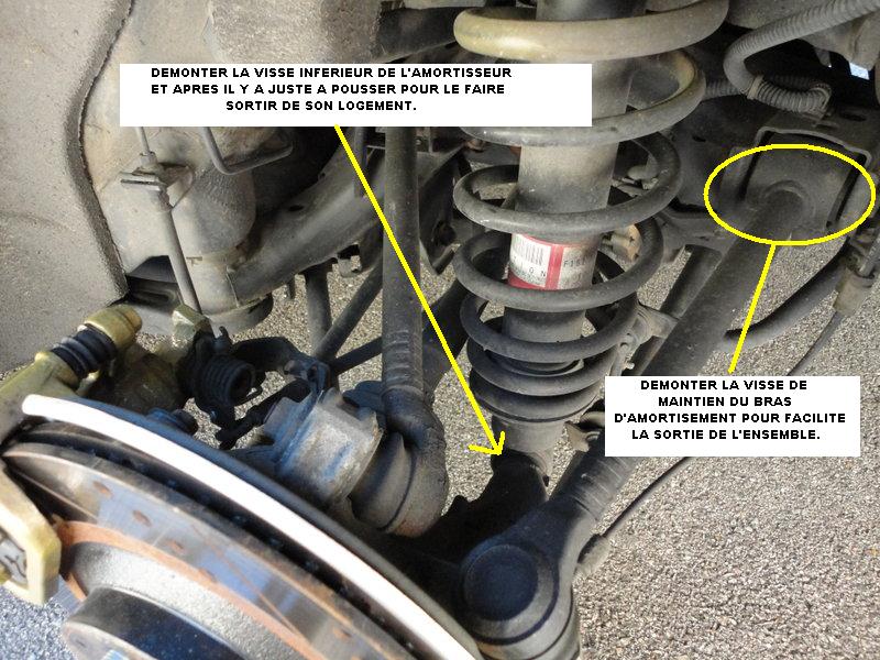

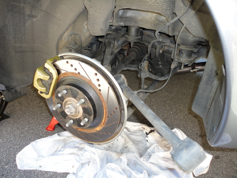

2 eme ETAPE
2 eme ETAPE

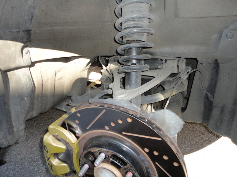

L'ENSEMBLE AMORTISSEUR AVANT

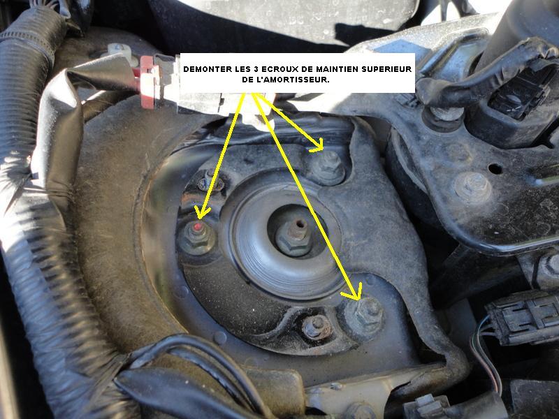

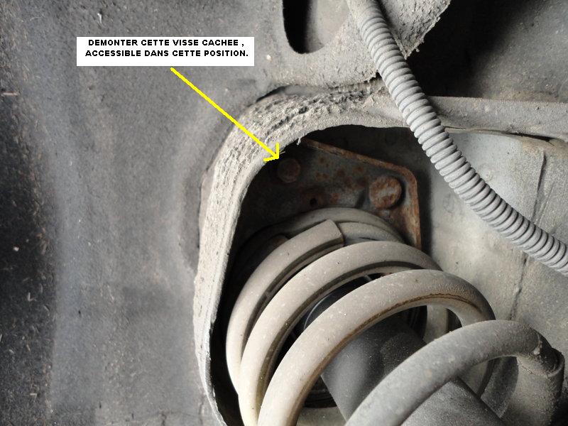

3 eme ETAPE
3 eme ETAPE
4 eme ETAPE
4 eme ETAPE

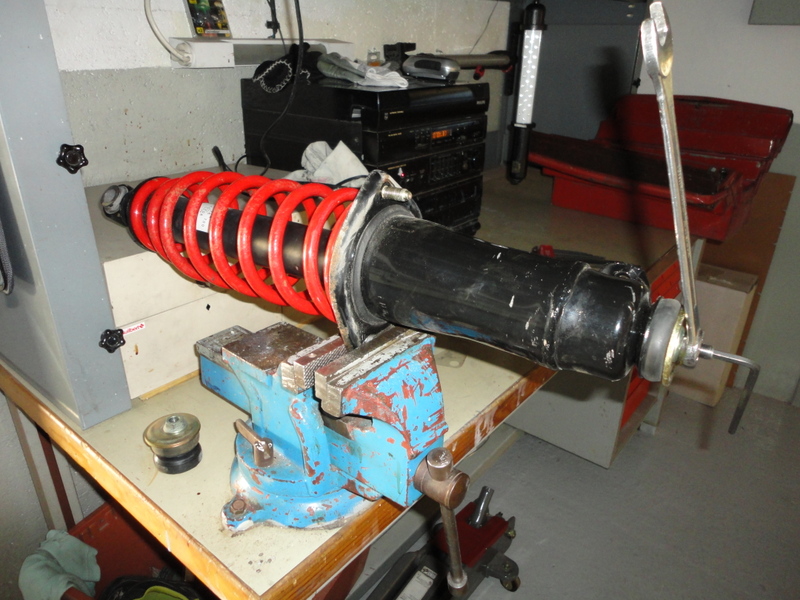

LE NOUVEAU ET LA FIN DU CHANGEMENT DE L'AVANT

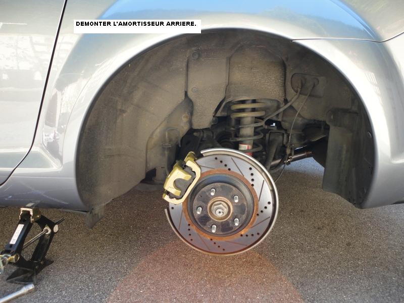

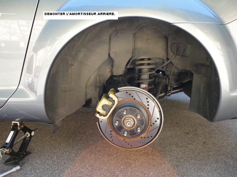

AVANT le démontage de l'arrière
LE DEMONTAGE COMMENCE

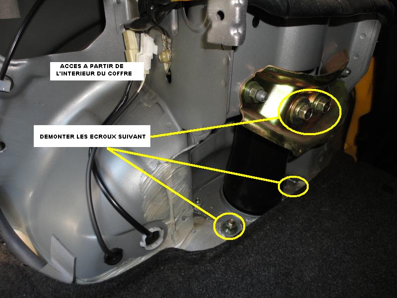

ON CONTINU....

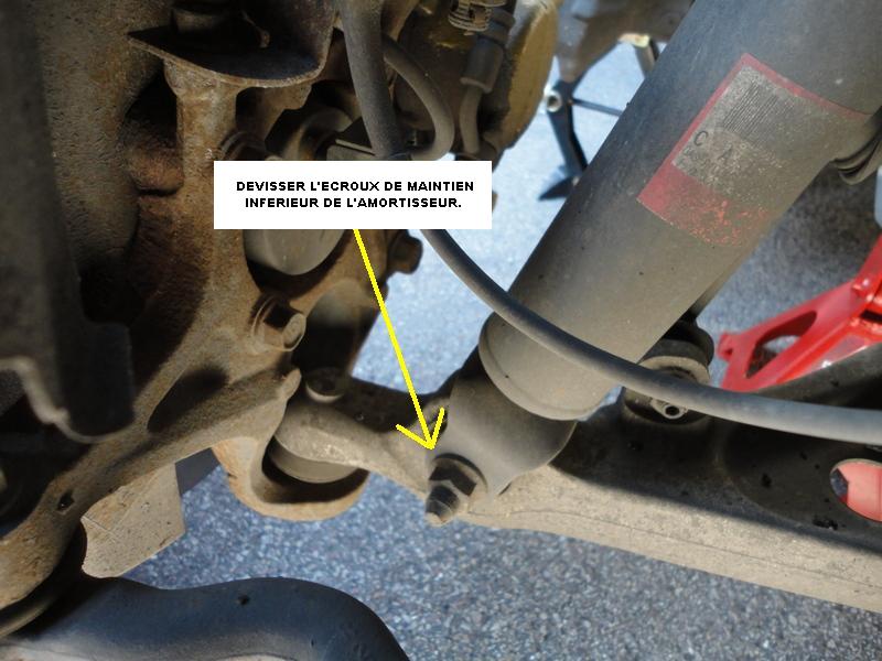

1 er ETAPE
1 er ETAPE
2 eme ETAPE
2 eme ETAPE

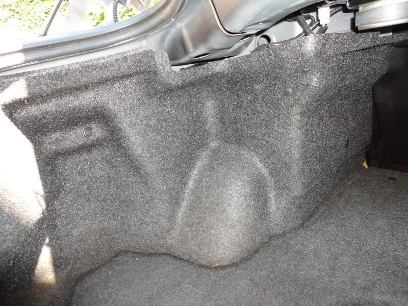

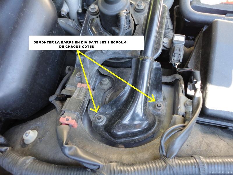

DANS LE COFFRE...
DANS LE COFFRE...

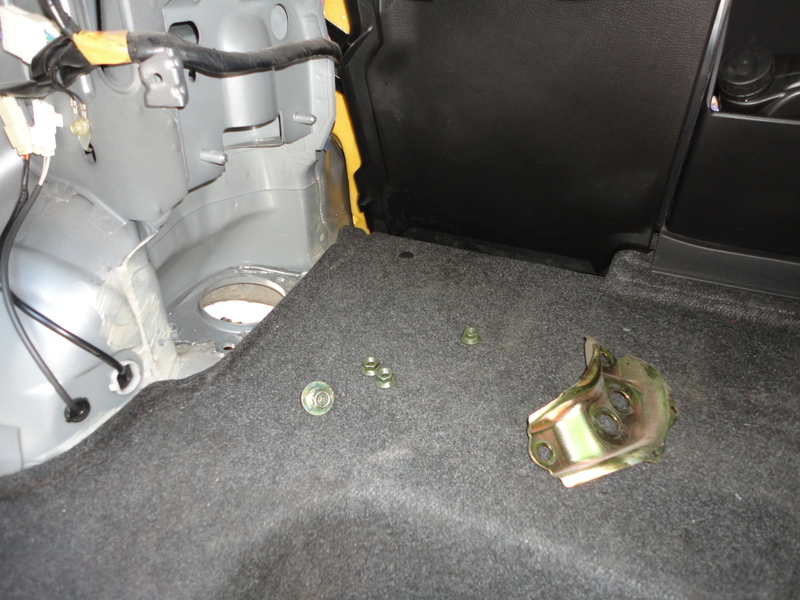

3 eme ETAPE
3 eme ETAPE
ENCORE....
ENCORE....

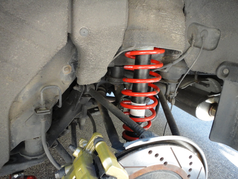

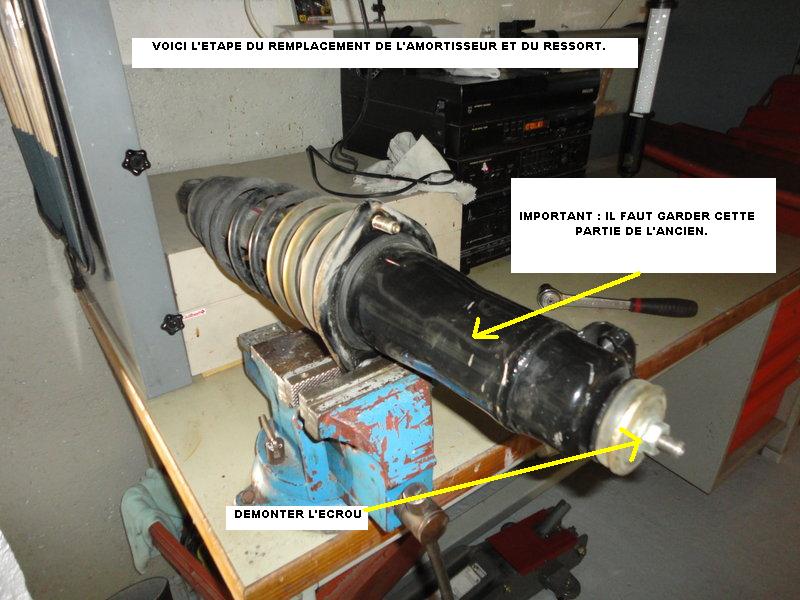

[attachment=4 :!: :!: ]IMPORTANT/POUR PLUS DE SECURITE PREVOIR LES GRIFFES DE MAINTIEN OU L'APPAREIL DE COMPRESSION A INSTALLER SUR LES RESSRTS AVANT DE DEVISSER ET DE MANIPULER LES AMORTISSEUR...ILS NE SONT PAS PRESENT SUR LA PHOTO CAR LES RESSORTS ETAIENT DEJA MONTER photo16.jpg[/attachment]

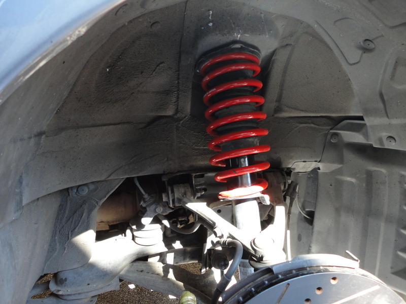

5 eme EATPE LE CHANGEMENT D'AMORTISSEUR ET RESSORT....
LE RESULTAT...
LE RESULTAT...
REMIT EN PLACE, C'EST FINI....OUF !
Pour info : il y a maintenant un niveau de hauteur plus important qu'au début :??: ....mais vraimant un confort et une agilitée qui se recent sur la route donc une sécurité au meilleur niveau :love: .....ELLE A REPRIT DE LA JEUNESSE ! :D ....c'est vraimant nickel. YOUPI !!!!! :fou:
4 eme etape " ATTENTION IL EST IMPORTANT AVANT DE DEVISSER L'AMORTISSEUR DE PLACER DES GRIFFES DE MAINTIEN POUR EVITER TOUS ACCIDENT.
LE RESULTAT AU COMPLET.....

euh..juste une chose.
ton DIY est top mais, il y a un mais.
elle est ou la pince de compression des ressorts...
car avec des ressort court peut etre tu n'en a pas besoin, avec un ressort origine c'est mort.
de deux, une personne qui ne connait pas l'effort d'un ressort, si il devisse de la sorte l'ecrou du combiné fixé sur l'etaux , il risque d'y avoir une personne defiguré, je doute que tu veuille cela.
donc rectifie au plus vite ton DIY et surtout precise que meme si cela est "accessible" grace a ce genre de photos, il y a quand meme une certaine connaissance a avoir.
et pour finir, une geometrie obligatoire.
ne le prend pas mal, c'est pls pour les neophyte que je fait cela, et non pour toi, a la vue de ce que tu a fait, tu n'a aucun soucis en mecanique.
a plus :salut:

j'en connais qui laissent le ressort ce barrer... bon faut compresser quand même pour taper le nouveau...
petite question c'est quoi ces ressorts rouge ?
tres joli DIY
Re: CHANGER LES AMORTISSEURS
Les ressorts rouges....ce sont les racing beat...
Bravo pour ton DIY fab!!! Je vois que tu n'as pas mis longtemps pour changer tes amortos!!! Bravo!!
Tu as eu le courage de faire un DIY (ce que TOny et Moi n'avons pas eu le courage de faire...:D).
Effectivement, il faut noter, comme le monter Maitre JMI, que tu as une astuce pour la compression du ressort (au pire, suffit d'aller dans un centre auto pour faire monter ces ressorts courts sur les amortos d'origine...mais bon...).
Tiens moi au jus quant à ton sentiment par rapport aux ressorts courts...

j'interviens au sujet du montage des ressorts...
tout d'abord pour ceux de l'arrière, il n'est pas utile de mettre les griffes pour comprimer les ressorts (car ils ne sont pas en pressions ) mais là ou il faut les mettres impérativements,c'est pour ceux de l'avant (pour moi il etait déjà monter, donc tranquille :D )
C'est vrai aussi qu'il faut avoir un peu de maitrisse en mécanique pour le faire....je voulais dire qu'il n'est pas dans l'obligation de passer par un garage spécialisé. :bouder:
Sinon, je vous remercie pour tous vos commentaires constructifs.....le but est de rendre service a d'autres pour les aider au mieux dans certaines choses qui reste toujours sympa a faire soit même....car je donne peut de confiance au garage.... :p
merci encore @+ :bye:
seb69
Messages : 719
Message par seb69 »
Fabdesign, JMI te l'a déjà signalé, mais il faudrait vraiment que tu indiques en gros et en rouge qu'une fois sur l'étau, il faut étre équipé de griffes / compresseur de ressort avant de commencer à dé-solidariser le ressort de l'amortisseur.
Parce que là, ça sent le drame. Au mieux la personne n'arrivera pas à mettre ses nouveaux ressorts et appelera un pro. Au pire elle va s'arracher un bras ou se défigurer.
La modification/précision est indispensable. :merci:

je m'occupe de faire les modifs pour plus de sécurité.... :!:

Sans vouloir être alarmiste, y'a toujours pas l'avertissement :non:

je viens de faire la modif....pas facile double boulot... :fou:
