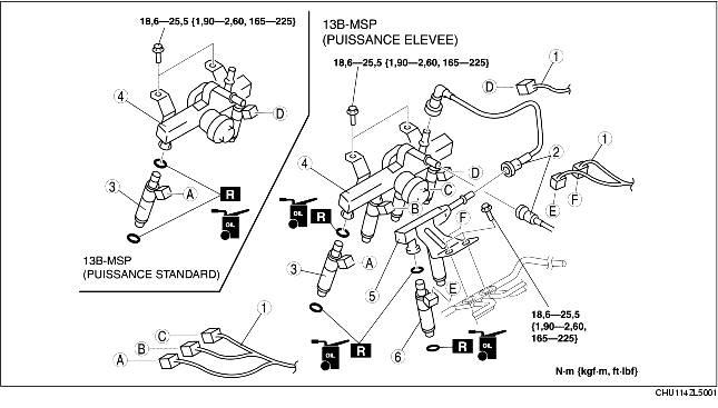

une petite chose, comment faite vous pour acceder au fiche des 6 injecteurs sur la 231.
deja les 4 de la standard power, ok, mais les 6.
je suis en plein dedans, et vue moteur sortie, collecteur d'admission devisser, comment je me suis fait....c..., pour debrancher les fiches
faut m'expliquer.
je ne remet pas en doute du tout le systeme.
il n'y a aucune raison que cela ne fonctionne pas, ce que je demande c'est comment tu fait pour acceder au fiches des injecteurs. :??:
c'est juste hyper pas accessible, la rampe d'injection est placé de tel sorte que tu est obliger de tout tombé pour sortir ses fichu bestiaux... :??:

Là tu m'inquiètes un peu, mais j'ai vu le montage de Rotoworld et ça n'avait pas l'air impossible... Par contre, je n'avais jamais réussi à voir les connecteurs.
C'est pas possible, quand même que cette voiture soit conçu de façon à ce qu'on ne puisse pas changer les injecteurs.... Il faut que je regarde ça !!!
Tu peux m'envoyer une photo ou deux ?

Jeanjean sur ce forum a démonté ses injecteurs pour les nettoyer (d'ailleurs ils en avaient besoin selon lui), et pour y accéder, il n'avait pas tombé le moteur, par contre, il a démonté le collecteur d'admission (entre autre tas de trucs qu'il était en train de faire).
Faudrait lui demander pour savoir exactement comment il s'y est pris.

A priori, dans la bible, ils ne parlent pas de démonter autre chose que le système d'alimentation en Air :
  1. Suivre la procédure avant réparation, et effectuer la procédure de sécurité pour canalisations de carburant. (Voir la section PROCEDURE AVANT REPARATION.)
  2. Débrancher le câble négatif de la batterie. (Voir la section DEPOSE/REPOSE DE BATTERIE.)
  3. Déposer le collecteur d'extension (supérieur). (Voir la section DEPOSE/REPOSE DU SYSTEME D'AIR D'ADMISSION.)
  4. Déposer le collecteur d'extension (inférieur). (Voir la section DEPOSE/REPOSE DU SYSTEME D'AIR D'ADMISSION.)
  5. Déposer les différents éléments selon l'ordre indiqué dans le tableau.
Salutations.
Fabrice

Je cite Jean Jean qui vient de me répondre:
concernant les injecteurs :
1) il faut démonter tout ton plenum d'air (admission en plastique noir au fond du capot)
Pour cela il te faut tomber ton admission (ta barre anti rapprochement + souflet avec les renifleurs d'huile + ton papillon etc)
2)tomber ta petite SSV (normalement si mes souvenirs sont bons tu n'est pas obligé de démonter la grosse SSV! celle ou tu es obligé de démonté la moitié du circuit d'eau !!!)
3) démonter ta rampe d'injecteurs jaunes (x4)
4) et dessous la première rampe tu as la deuxième rampe d'injecteur rouge (x2)
ce que j'ai noté c'est d'après mes souvenirs !!

Il faudra remplacer les joints des injecteurs en cas de démontage ;)
http://www.rx8france.com/forum/viewtopi ... abf41b32e7

attention je n'ai jamais dit que cela n'etait pas possible.
brio77 ce que je soulignait c'est le 30 euros... :??:
je te promet c'est pas de la tarte, vraiment.
mais comme on dit je ne veut en aucun cas decourager les gens, j'essaie d'etre constructif.
et comme il se trouve que je suis en plein dedans le souk, je comfirme c'est pas en 5 minute que tu accede a ses fichue fiche de merde qui m'ont ruiner un doigt... :D :salut:
regarder, jeter un coup d'oeil et vous comprendrez. :salut:

Par contre, pas de démontage des injecteurs prévu (normalement), car il suffit d'avoir accès aux connecteurs...
