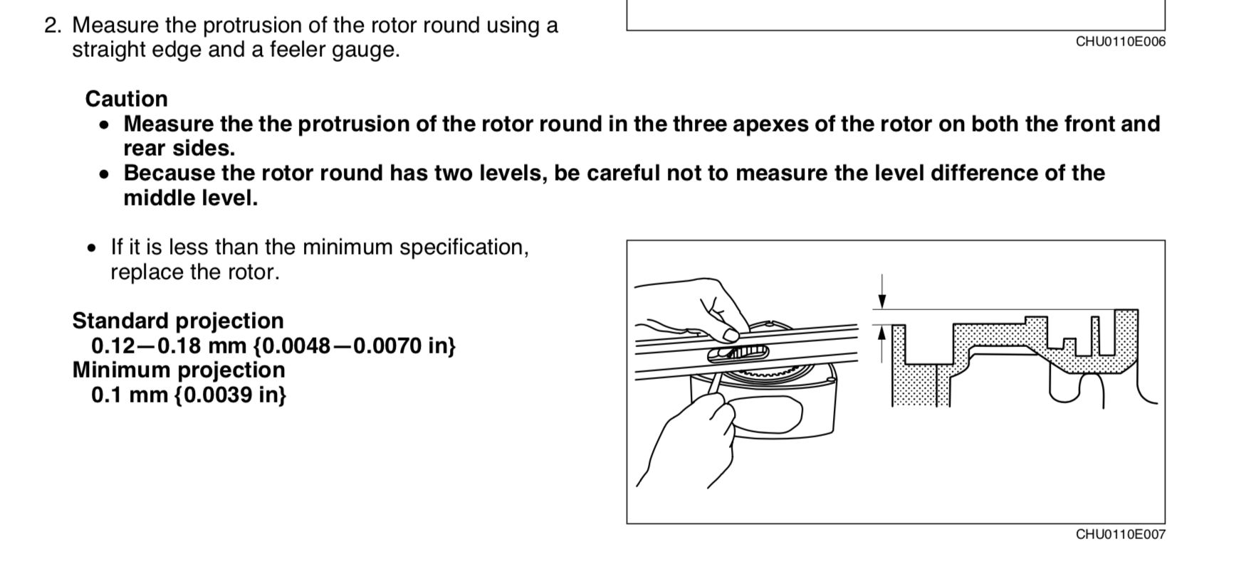

Bonjour j 'ai commencé mes mesure mais je rencontre une difficulté sur la mesure de la diffèrence entre le centre du rotor et le bord, où insérez vous la calle entre le cut off seal et la side seal ou entre le side seal et le bord, actuellement j'ai une calle de 0,10 libre et une calle de 0,15 qui ne passe pas que pensez vous ?(moi je pense qu il faut remplacer mais j aimerai un deuxième avis)
Merci

rhum1 a écrit :Bonjour j 'ai commencé mes mesure mais je rencontre une difficulté sur la mesure de la diffèrence entre le centre du rotor et le bord, où insérez vous la calle entre le cut off seal et la side seal ou entre le side seal et le bord, actuellement j'ai une calle de 0,10 libre et une calle de 0,15 qui ne passe pas que pensez vous ?(moi je pense qu il faut remplacer mais j aimerai un deuxième avis)
Merci
Tu mesures quoi ? J'ai pas compris.

Message par rhum1 »
voici ce que je mesure

Message par Wiloskill »
rhum1 a écrit :voici ce que je mesure
Ba c'est explicite sur le schéma, non ?

Oui c est vrai j ai entre 0.10 et et 0.15, mais je dois changer la paire car j ai un rotor de poids c et l autre de poids d :??:
