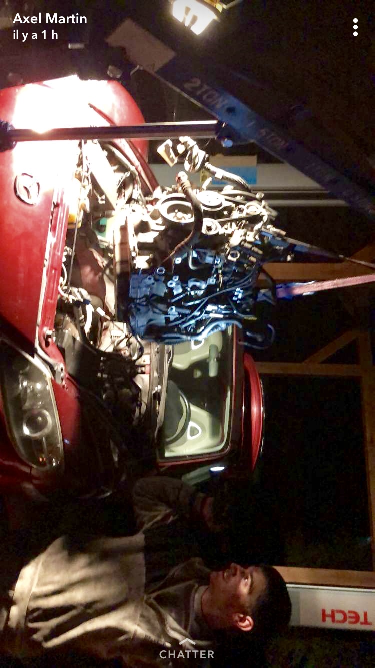

C est bon je m y attaque, j ai sortie le moteur hier tout s est fais sans trop de difficulté reste plus qu a ouvrir pour voir l état ;)
