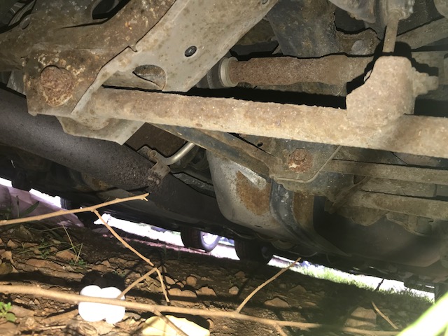

Par contre le Ct indique pas mal de rouille ( Demi train arrière:rouille importante, berceau avant et arrière et soubassement rouille multiples)
Le vendeur me dis qu'il n'y a rien de perforant.
Il m'envoie des photos dans la semaine.

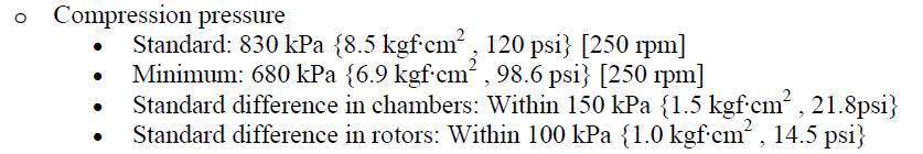

Pour te répondre, ton test de compression en l'état ne veut rien dire. Les valeurs pour les mesures de compression doivent être réalisées à 250 rpm et tu dois obtenir trois valeurs de compression par rotors (une valeur par face du rotor). Pour la rouille, regarde si il n'y en a pas sur les arches de roues et les bas de caisses, très sensible sur la RX-8. Pour le train arrière, à voir avec des photos si c'est juste en surface ou si c'est plus violent...

alors oui et non, il existe des courbes de compression en fonction des RPM. c'est bien mieux que de faire un calcul a la con pour avoir la correspondance à 250rpm.yochau a écrit :Salut ! Dur dur de trouver la bonne 8...
