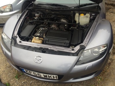

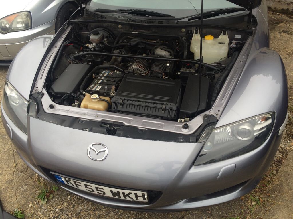

Message par GDM »
Voici un peu de photos...
Plaisir: Mazda RX-8 231 Performance Pack - 2005 RHD, Sohn, Decata, Mano temp et pression huile. Thermal Pellet Atkins, bobines MSD W-Autosport. Kit Régulateur pression Atkins. Syncro Saver W-Autosport

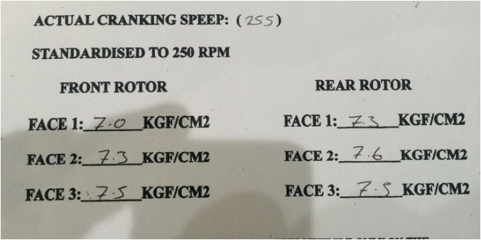

Re: Présentation GDM
Message par GDM »

C'est juste juste...
Pour info tu es entre 7 et 7.6 kgf/cm2, ce qui donne entre 99 et 108 Psi
la norme est de 120Psi, avec comme minimum 98.6Psi, à 250 Rpm
(la tu es à 255Rpm, donc il faut augmenter légèrement tes valeurs (1 ou 1.5 Psi....)

En effet tes valeurs sont justes mais elles se tiennent.
Du coup dans ton cas c'est le rotor avant qui est plus faible souvent c'est le contraire après pourquoi... :??:

Je suis surpris de vos commentaires sur le test de compression, j ai été voir un pro avec le rapport de compression il m a dit qu elle etait vraiment en bonne santé et que meme certaines sortant d un rebuild n avaient pas ces compressions la...

Ce qu'il faut surveiller, c'est les différences :)
J'ai utilisé cette calculette pour convertir en Psi : http://virusakos.freevar.com/web/RX_8_W ... lator.html
(à vérifier l'exactitude)
Voila ce que ça donne :
Front Rotor
First Chamber [98.6,120] : 98.56
Second Chamber [98.6,120] : 102.82
Third Chamber [98.6,120] : 105.67
Chambers Difference [<21.8] : 7.11
Back Rotor
First Chamber [98.6,120] : 102.82
Second Chamber [98.6,120] : 107.09
Chambers Difference [<21.8] : 4.27
Rotors Difference [<14.5] : 1.42
Le premier rotor me semble très bas, surtout comparé aux autres. On est sur la limite basse de la préconisation Mazda
Les autres valeurs, entre 102 et 105 sont correctes (enter 120 et 98, tu es presque à la moitié)

Je vais peut etre voir pour decalaminer, avec la methode wd40 dans de l'eau...
Même le vendeur m a dit que c etait rare une rx8 de ce kilometrage la avec cet age la d avoir un test aussi bon...en même temps il ne va pas dire le contraire...
Je suis inquiet...
C'est marqué "standardisé à 250 rpm" donc normalement, tu n'as pas à refaire de calcul... ;)
