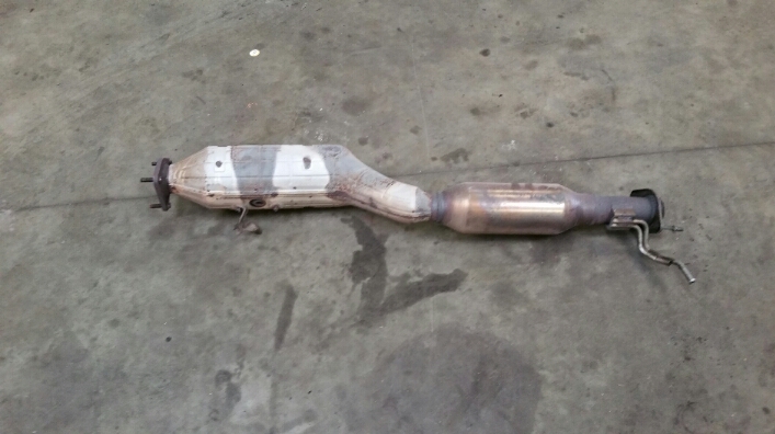

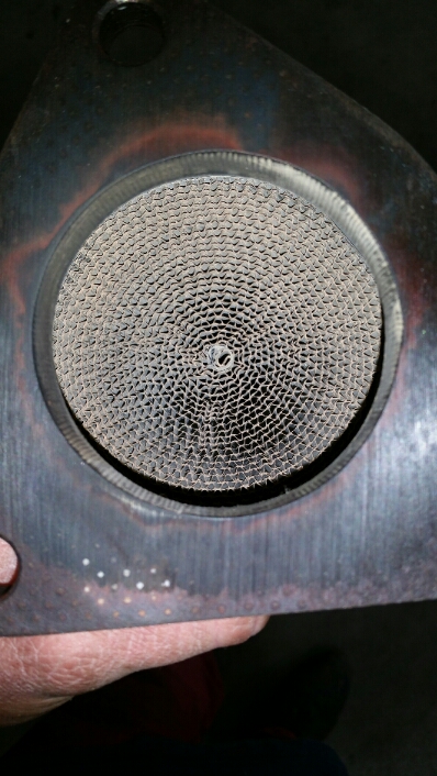

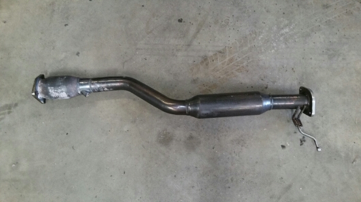

J'ai reçu mon cata sport ! Voici la bête !
D'ailleurs si quelqu'un connaît ce cata sport et peut me donner quelques informations dessus ça serait très sympa ! Je l'ai acheté d'occasion et je n'ai pas eu beaucoup de détails dessus :ok:
Je l'ai monté à la place de mon cata d'origine (qui ne passait plus le CT j'ai testé).
(Oui la protection de la sonde m'a un peu fait chier mais pas très longtemps :cool:)

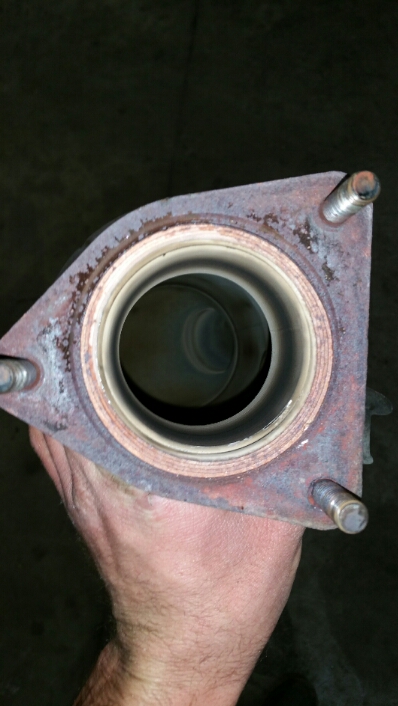

Mais j'ai eu une petite surprise en le demontant !
Il manque quelque chose dedans je trouve pour un "cata" mais je n'ai pas eu de voyant moteur d'allumé... :hum: et la sonde n'a pas l'air d'avoir été shunté... le cata aurait donc été vidé par l'ancien propriétaire ?? Surtout qu'il y avait déjà des marques sur les vis... Il aurait donc supprimé le cata électroniquement ?? La voiture aurait donc été reprogrammé ?? Sincèrement je ne sais pas quoi en penser...
Je pensais connaître ma voiture mais on en apprend tous les jours en fait... j'espère ne rien découvrir d'autre de suspect comme ça en tout cas !
Je repasserais un test de pollution au CT d'ici peu pour savoir si maintenant elle passe ou pas et je vous donnerais le résultat bien sûr !
A bientôt :salut:

Ken71 a écrit :
Salut à tous !
A bientôt :salut:
Oui ton cata est bien vide le miens était exactement comme ça aussi. Pour l'histoire de voyant c'est quelque chose d'aléatoire... Certains l'on d'autres pas. Moi je l'avais par intermittence. Après en effet c'est possible qu'il ai été effacé.
C'est quoi ton cata du coup ?

Ce que je trouve étonnant c'est que mon voyant ne s'est pas alumé du tout en fait !
Alors pour mon cata on m'a dit que le cata en lui même est un Magnaflow et comme il n'y a pas de plaque avec marqué que c'est un Toyosport, ça doit être un Racing Beat. Voilà. Le problème c'est qu'il n'y a pas que ces deux marques là qui font des cata et je trouve que ça ne ressemble pas à un Racing Beat donc je ne sais pas quoi en penser et j'essaye de trouver un cata qui ressemble à celui là ou quelqu'un qui pourrait m'aider ;)
RX-8 231ch Performance Velocity Red

Le tube est plus large chez RB, donc s'en est pas un.
Ca ressemble à un Toyo, ou simili. Tant que c'est de l'inox et un magnaflow ça reste largement acceptable de toute façon.

Pour le Toyosport et le Japspeed je crois la sonde est après le premier coude donc c'est pas ça non plus. Mais je me suis dit que c'était peut être un ancien modèle mais j'en ai trouvé aucun qui ressemble à ça... Je pense que ça restera un mystère :(

J'ai fait un test de pollution avec mon nouveau cata et ça passe ! C'est cool je l'ai acheté pour ça :lol:
Pour info si quelqu'un est intéressé je vend mon cata d'origine vidé avec la visserie d'origine en bon état (mis à part les ressorts que j'ai réutilisé) ;)

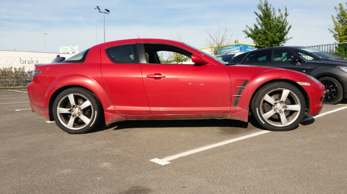

Je viens de remplacer les 4 pneus de ma 8 et j'ai repassé le petit Bridgestone du flan en blanc je trouve que ça rend bien :cool:

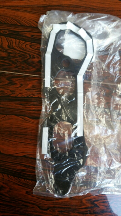

J'avais également de l'humidité dans mon feu arrière gauche. J'ai donc acheté des joints de feux et ça s'est arrangé. Par contre Mazda m'a fourni deux joints gauche et n'a pas voulu m'en reprendre un. J'ai donc un joint de feu arrière gauche à vendre pour ceux que ça pourrait intéresser :salut:

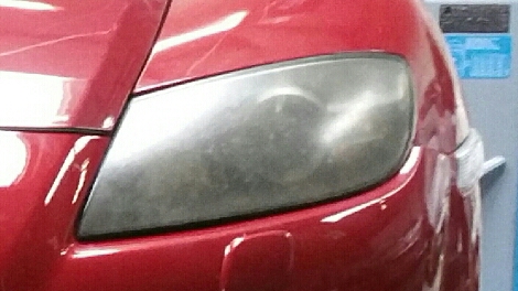

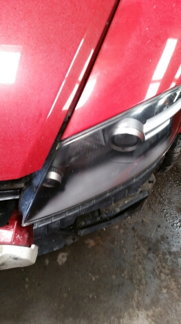

Je viens vous donnez des nouvelles de mes nouveaux travaux :yeah:. Donc la semaine dernière j'ai travaillé sur mes feux avant qui etaient vraiment opaques :etourdi:
Je les ai poncés et lustrés et voilà le résultat !
J'avais les laves phares qui ne fonctionnaient pas, donc j'en ai profité pour y regarder comme j'avais déposé le pare choc. J'entendais la pompe se mettre en marche mais les lave phares ne sortaient pas du pare choc, je n'avais pas non plus de lave glace dans le pare choc. J'ai contrôlé le circuit et c'était simplement un tuyau qui était bouché. Donc voilà mes laves phares fonctionnent !
