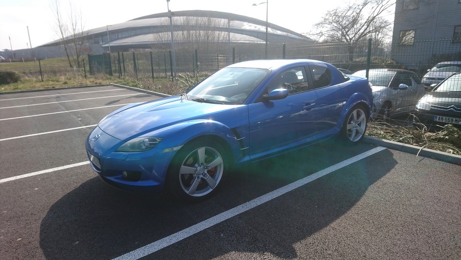

Bonjour tout le monde,
Nouvel acquéreur d'une petite RX8 231 performance de fin 2003 de couleur Winning Blue Metal apparemment avec 105 000km compteur en très bon état général, mais avec le rotor arrière avec une compression faible.
Ce sera le véhicule de madame c'est donc elle qui l'a ramené par la route (sans encombre) et moi qui la suivait avec mon tracteur alcoolisé.
Elle roule franchement bien, manque un peu de pep's et a des accoups de puissances passé 7000tr/min. De toute façon, ce n'est pas grave, j'ai prévu de lui faire une réfection moteur complète.
Une seule chose m’interpelle et je suis dubitatif, c'est l'autocollant dans la trappe à essence qui informe que ce véhicule est équipé bioéthanol alors que rien de visible sur les branchements d'injecteurs. :etourdi:

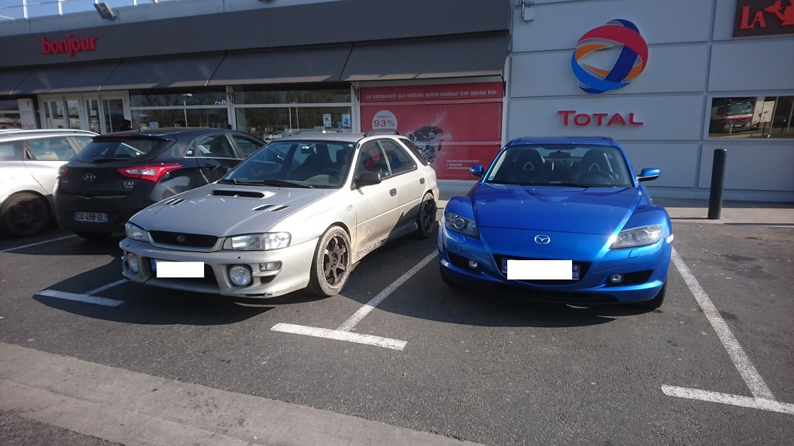

Et la petite famille sur le retour :

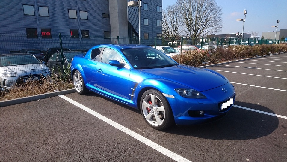

Photo added.
Sinon je vais faire quelques pleins en SP98 Excellium pour décrasser mémère, faire le test des bobines, câbles et voir pour changer les bougies pour tenter de trouver la raison des soubresauts de puissance au dessus de 7000tr/min.

elle a l'air super propre ! belle couleur ! un ancien pote à moi a une clio V6 phase 2 de cette couleur, çà me rappel de bon souvenir ;)
