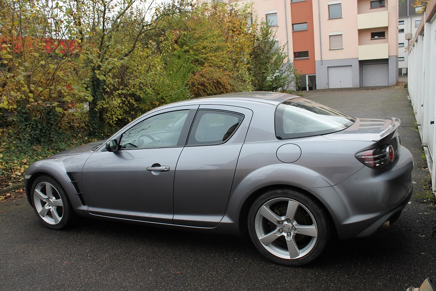

Je ne vous ai pas oublié pour les photos mais j'étais en déplacement durant 1 mois et demi.
Il y a quelques jours j'en ai profité pour faire des petites améliorations esthétiques qui me tenaient à coeur.
J'ai aussi rajouté des ailettes noires !

RRRooo qu'elle est belle! la mienne me manque!

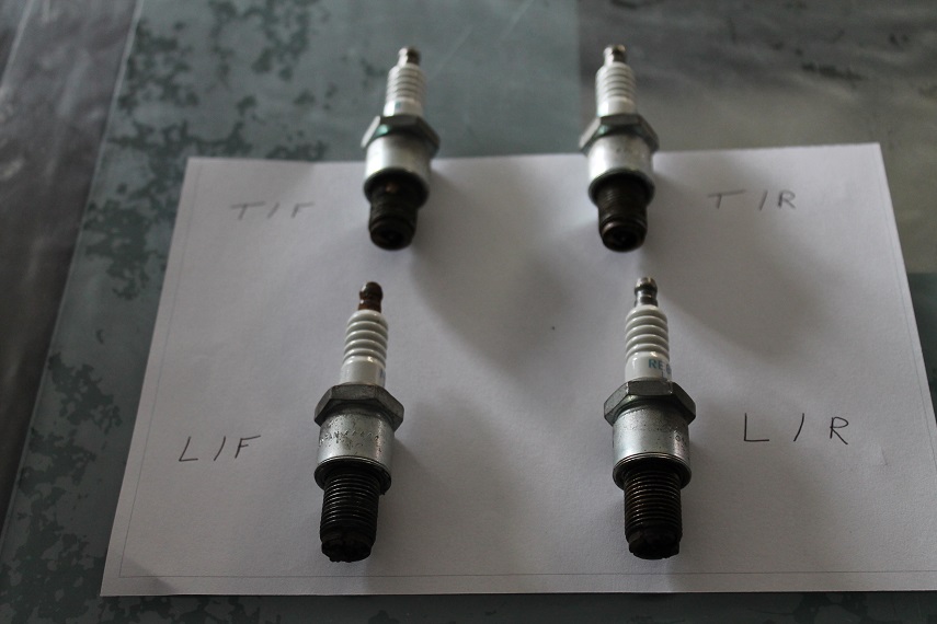

Je viens de changer mon trio au complet et j'en profite pour remercier les personnes investies dans les
DIY car sans ça je n'aurais pas pu le faire.
Au lieu de continuer à polluer un post sur le démarreur, mon soucis venait d'une bougie complètement HS et
non d'une bobine comme je l'avais présupposé. J'en étais arrivé à cette conclusion car le test sur le PCM me
remontait une valeur de 1 pour la L/F or c'est la bougie qui était en cause.
J'ai donc changé cables, bougies et bobines que j'avais achetés sur le site MMC.
Une petite photo des bougies ...

Si une seule des bougies sur les 4 était morte c'est bien que la bobine correspondante était morte aussi.

Probablement pierrot mais chronologiquement voila ce qui s'est passé et ce que j'ai testé :
  • test 1 des 4 bobines via méthode PCM -> les 4 semblent OK
  • symptôme démarrage plus long que d'habitude après une nuit dehors
  • test à nouveau des 4 bobines toujours la même méthode -> 3 semblent Ok 1 renvoi la valeur de 1
  • changement du trio complet
  • démarrage -> OK
  • test des vieilles bobines directement sur les connecteurs de celles-ci -> les 4 semblent OK avec les valeurs de mon tout premier test 1

oui mais comme déjà dit, on mesure le bobinage secondaire et non le primaire donc il se peut que le test ne reflète pas bien la réalité.
