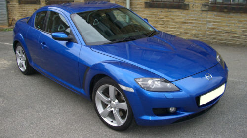

Je m'apelle Fred, suis de Paris et ai (déjà!) 38 ans; je viens tout juste de rejoindre les heureux possesseurs de RX8!
Ma RX8 231 performance est de 2004 et totalise aujourd'hui 153.000kms. Petite particularité, c'est une conduite à droite!!! En effet, j'ai l'habitude depuis quelques temps d'aller chercher mes véhicules en Angleterre ou les prix sont incroyablement bas :D
Je cherchais un véhicule ayant à la fois un coté sportif, et permettant de loger le siège bébé de mon fils qui aura 5 mois très bientot. Je pense avoir trouvé le compromis idéal avec la RX8.
Je vais de ce pas arpenter le forum, car je rencontre (déjà) un petit problème de démarrage à chaud (j'ai cru comprendre que le starter des modèles 2003 et 2004 était un peu juste)...

disons que la caisse démarre parfaitement à froid, mais par contre, à chaud, il faut que je m'y reprenne 4 ou 5 fois avant d'entendre le doux ronronnement du moteur.
N'étant pas encore familier avec ce moteur, j'ai juste constaté ce qu'il se disait sur le forum concernant les problèmes de démarrage à chaud... En cas de problème de compression, j'aurai aussi ce problème à froid, non?

Vérifie ta référence de démarreur, ta 8 est de 2004 donc elle est censé avoir la version non démultiplié... qui ne facilite pas les démarrages à chaud :oups:

en effet, l'ancien proprio de ma belle (qui vient du forum) m'a auusi parlé de quelques soucis de démarrage à chaud, mais après avoir mis le démarreur "nouvelle génération, pas le moindre soucis à froid comme à chaud....

Sinon pour démarrage a chaud c'est comme d'hab vérifier le trio infernal bobines bougies câble et ensuite virer le démarreur si toujours soucis. Je commencerais par ce dernier dans ton cas ;)

Pour le démarreur, j'ai vu aux USA ce genre de chose en 2KW : http://www.ebay.com/itm/BECK-ARNLEY-187 ... 2c5deee2cd
En revanche, j'ai eu beau arpenter le forum, je n'ai pas trouvé de tutoriel pour le remplacer (s'il y en a un et que quelqu'un peut me filer le lien, c'est top!). J'ai cru comprendre que c'était l'affaire de 25 / 30 minutes maximum, et qu'on y accedait en retirant une roue, mais c'est les seules infos que j'ai collecté... En plus, je suis limite une tanche en technique :D

Le tuto :
http://www.rx8france.com/forum/viewtopi ... %A9marreur
Référence du nouveau démarreur : N3Z1.
