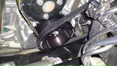

Réception d'un kit poulie SR motorsport il y a quelques temps,et ce matin démontage pour la pose du kit .
Tout d'abord je commence par la poulie vilo, je la monte a blanc voir si tout est ok , et la les ennuis commencent , les facelifts et les phases 1 ont reçu quelques changement a ce niveau , au niveau du vilo les ergots de centrage sont très légèrement décalés ce qui empêche les vis de bien rentrer ( la solution a été vite trouvé je pose la poulie d'origine sur la sr et j'elargie un peu un des trous d'un des ergots pour que sa passe avec un foret ) .
Maintenant tout est ok :yeah:
Ensuite je teste la poulie pompe a eau ,alors la c'est pire,elles sont complétement différentes aucun trou ne correspond ... bref je laisse tomber :grr:
Me reste ensuite la poulie alternateur que je n'ai pas réussi a sortir , je vais devoir aller m'acheter une clé a choc !
Du coup je me demande si je laisse juste la poulie vilo , qui est au passage vraiment beaucoup plus petite que celle d'origine et bien plus légère, Ou si je monte la poulie alternateur aussi ,qui réduira encore un peu sa vitesse de rotation .
Pour info la poulie pompe a eau a quasiment le même diametre que la SR et celle d'alternateur est un peu plus grosse que l'origine.
Je posterais quelques photos et vous ferais part de mon ressenti !
Donc les possesseurs de r3 et facelift devrait se tourner vers la poulie AGENCY POWER qui devrait se monter sans soucis ;)

poulie de vilo en place :cool:
dans la semaine je vais me chercher une clé a choc et je poserais la poulie alternateur ;)
La poulie pompe a eau je vais la revendre donc si jamais quelqu'un est interessé :salut:

Messagepar titouf » 08 Aoû 2011, 20:14 PM
bon même avec la clé à choc,pas moyen de sortir la poulie d'origine de l'alternateur :fou:
Du coup si jamais quelqu'un veut une poulie pompe à eau et alternateur SR motorsport ... ;)
J'ai tout de même pu faire quelque tests avec la poulie vilo ,résultats : j'ai l'impression d'avoir gagner en linéarité et en temps de réponse,un peu aussi en reprise ,donc c'est du tout bon pour moi . :yeah:

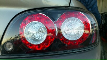

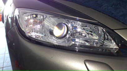

J'ai aussi fini de modifier tout l'éclairage (enfin :yeah: )
Donc pour résumer : éclairage à leds blanches(plafonnier avant et arrière,portes,rétroviseurs extérieurs,coffre,plaque d'immatriculation,veilleuses)
Feux de routes et anti-brouillards :ampoules classiques 4750K pour un éclairage blanc/jaune mais plutôt blanc plus harmonieux avec les xénons d'origines.
Et posé aujourd'hui :ampoule de clignotants avants et arrières chromes pour supprimer le halo oranger dans les feux.
