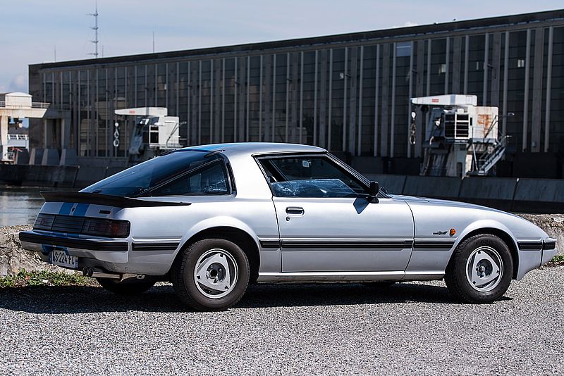

Quelque news, elle me coute cher la mémé quand je fais le total en un an...
L'intérieur commence a être sympa, les sièges ont été restauré et regarni, j'ai recouvert la console de fim 3M alu brossé (ca fait OEM, c'est mieux que les plastocs rayes et délavés).
Extérieurement, pas de changement, si ce n'est des jantes König Rewind en attente de montage avec des Toyos R1R en 195-55-15, parce que les pneus de 15 ans d'age, c'est fun dans les virages serrées, mais bon, à plus haute vitesse ça fait peur. :redcard:
Le châssis a lui été revu avec des amortos Tokico neufs, des ressorts RB neufs et tout les silents blocs changés par du Powerflex.
Niveau freins, des durites avia et un liquide neuf rendent l'ensemble moins spongieux.
Une belle barra anti-rapprochement whiteline est la dernière modif en date.
Niveau moteur, une ligne Racing Beat l'a bien libéré, nouveau radiateur d'huile, OMP partie pour le moment car fuyarde (je premixe maintenant), pompe à air et réacteur thermique OUT (c'est comme un cata mais en plus lourd).
Après l'été, passage en Weber 45DCOE avec pompe à essence qui pompe lourd (FACET Red) et un régulateur. :D

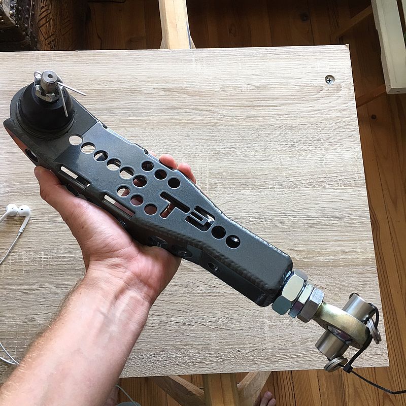

La geométrie pas réglable ça va 5mn...
Du coup, comme j'avais une rotule de cuite sur un des bras (faut changer l'ensemble sur les FB), commande chez Techno Toy Tuning aux US de bras avant de suspension ajustable... ça coute un bras mais c'est de la super cam!
Excellente modif, du coup geo un poil plus agressive du point de vue carrossage et passage sur des semi slicks (Toyo R1R) avec des jantes en 15'.
La caisse est transformé, j'adore!
