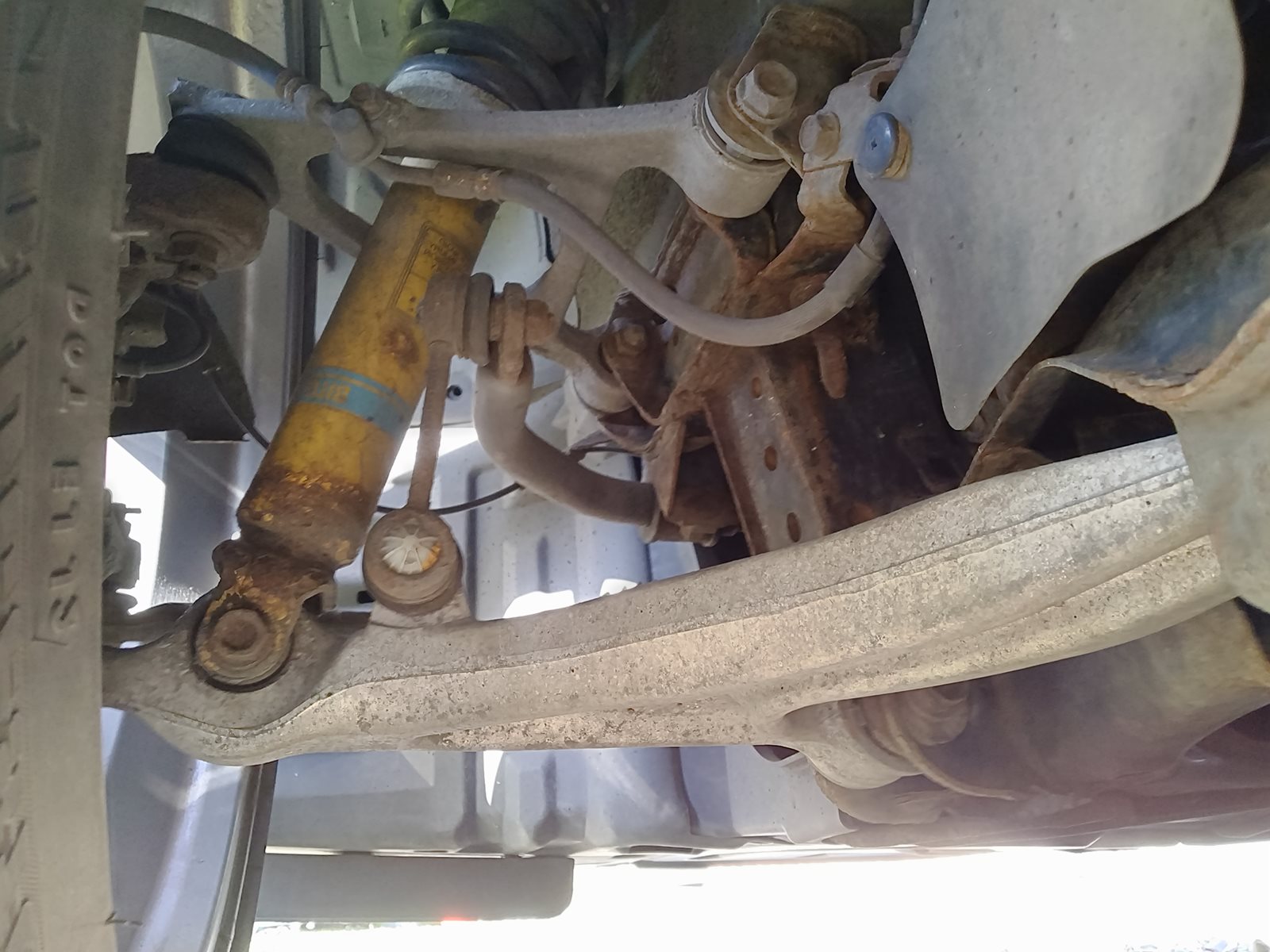

Etant à la recherche de ma première 8, je regarde les annonces depuis quelques jours et je viens de trouver une R3 (je ne cherche que ça) que je viens d'aller voir car elle est proche de chez moi.
Évidemment, c'est une RHD (ça sera ma première, mais à priori pas de soucis pour moi), de 75.000 km (sans rebuild) mais avec de bonnes compressions > 7.5 bar. D'extérieur elle présente assez bien, pas de défauts notoires, exceptés les jantes/pneus qui ont un peu morflés, et un début de cloque sur l'angle supérieur d'une des portes arrières.
Le moteur est super propre (semble neuf...) il tourne bien, démarre au quart de tour et redémarre parfaitement même une fois chaud. Pas de bruit suspect, ni rien de louche...

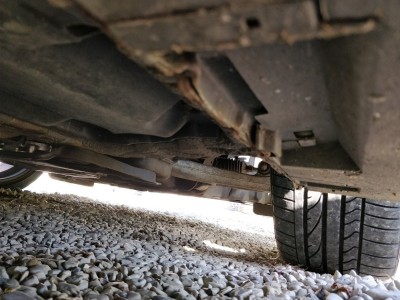

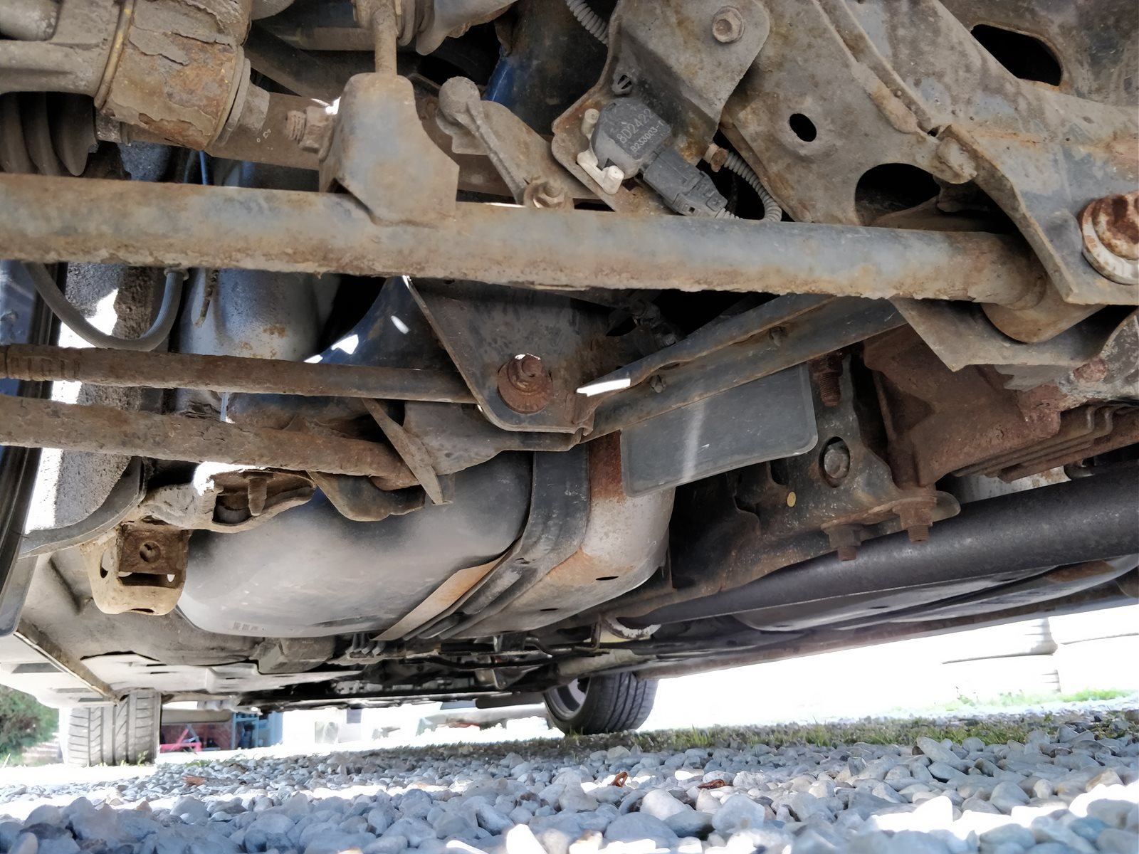

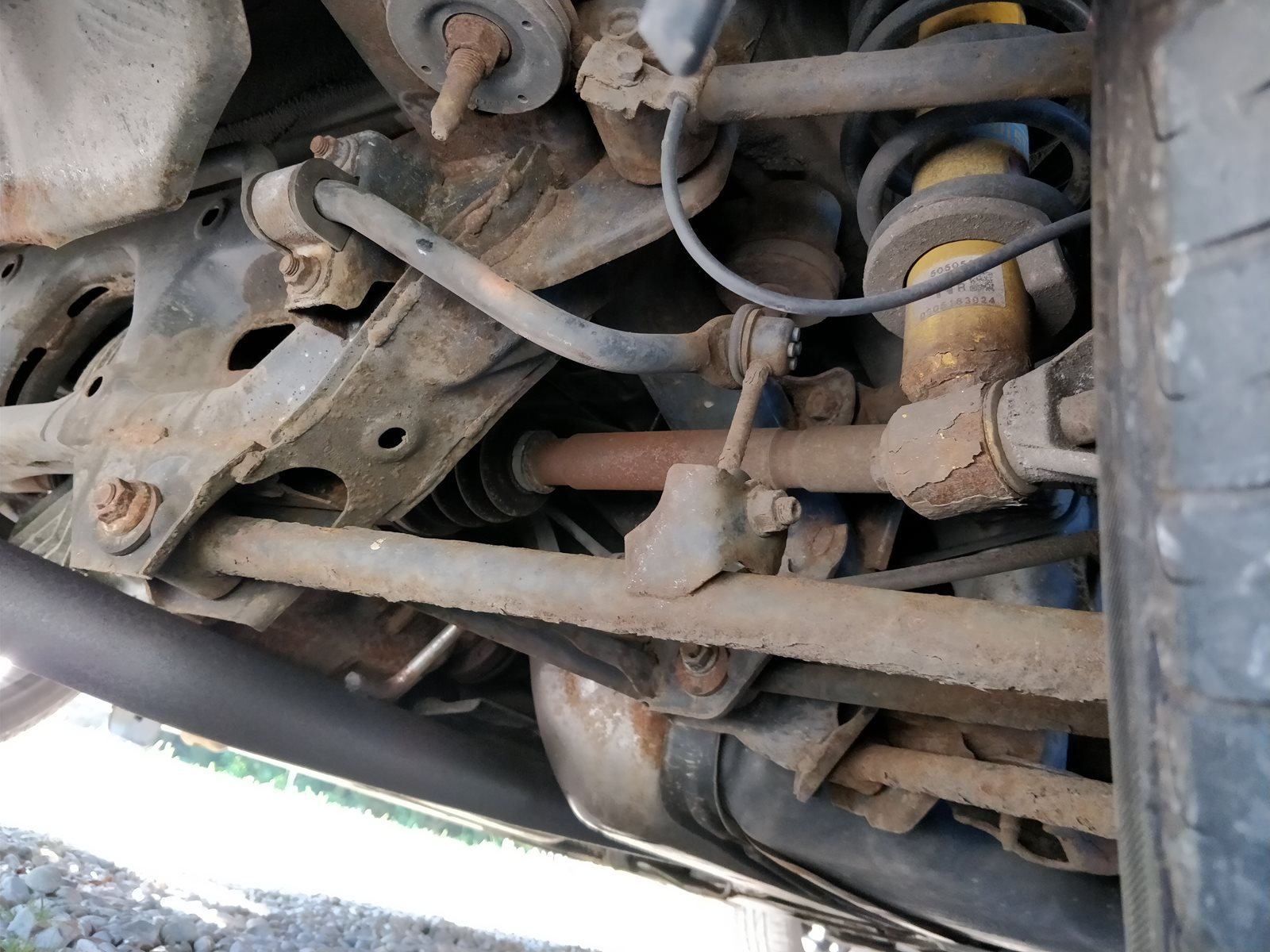

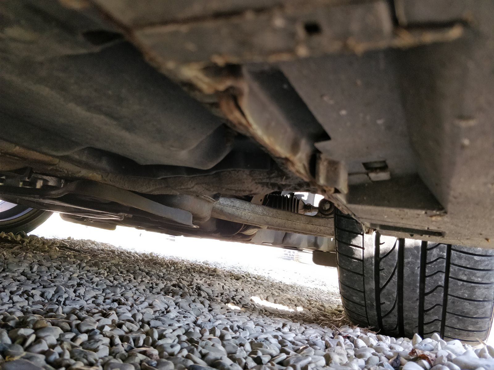

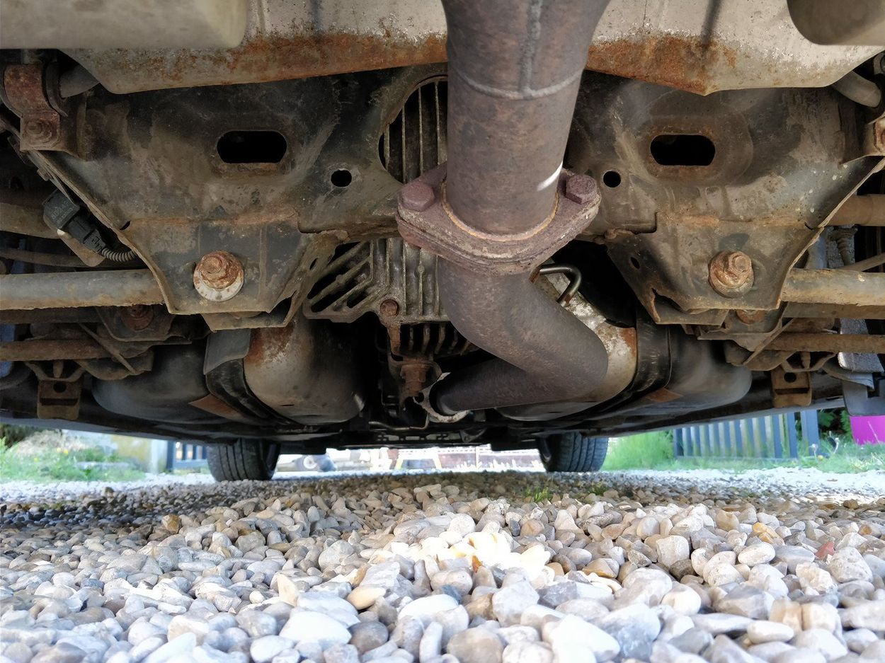

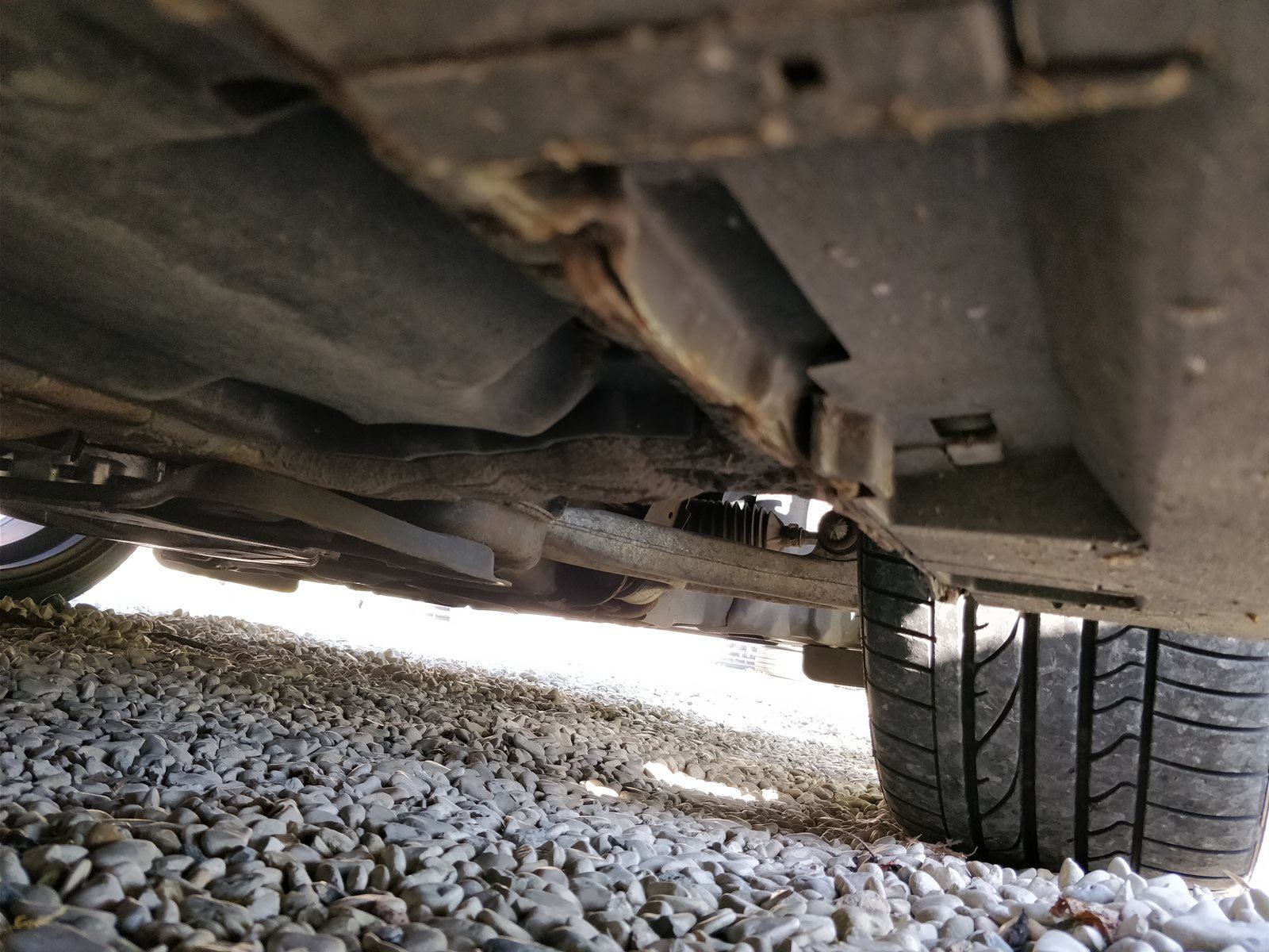

La où je m'inquiète quand même, c'est au niveau du chassis. Forcemment quand ça vient d'angleterre, je savais un peu à quoi m'attendre, mais j'aurais espéré trouver un peu moins de rouille quand même... là, c'est bien pire que sur ma mx5 qui a 10 ans de plus.
Notamment le pieds d'amortisseur et le cardan semblent bien attaqués... (voir photos ci dessous) Est-ce grave, selon vous ? Les longerons, ou autres parties critiques risquent-elles d'être touchées ? ou est-ce que je m'inquiète pour rien ? :fou:
Quel serait un prix correct pour une telle auto, selon vous ?
Bref, je suis preneur de n'importe quelle info, remarque ou critique, je suis un novice et tout conseil sera bon à prendre.
Merci à vous !

La protection anti corrosion est quasi inexistante sur les 8 alors forcement... apres ca reste de la rouille de surface, tu peux la figer avec un produit comme l'owatrol pour que ca ne progresse pas plus.
D'un point de vue resistance pas de soucis, la ou ce sera un peu chiant c'est pour bricoler, certains boulons risque d'etre un peu plus dur a enlever.

Elle est quand même un peu attaquée je trouve...
Mon mimix de 21 ans, anglais pourtant, n'est pas aussi atteint...
Après, ca reste globalement en surface, donc pas de soucis particulier. Mais quand on sait que les R3 sont les plus récente (2010, 2011), elle a du prendre quand même cher... tu trouves des RHD bien moins rouillées.
Pas de rebuild, c'est une bonne chose je trouve, mieux vaut pas de rebuild qu'un rebuild mal fait. 75.000km, ça va encore, t'en a qui sont à 150.000 et moteur d'origine.
A voir les compressions (comme je te disais sur MX5France, il te faut les 6 valeurs pour vérifier qu'elles sont bien homogènes)
Pour le prix....75.000km, RHD, bonnes compressions, mais un peu rouillée, je dirais entre 5500 et 7000. Comme c'est une R3, ça montera un peu plus.

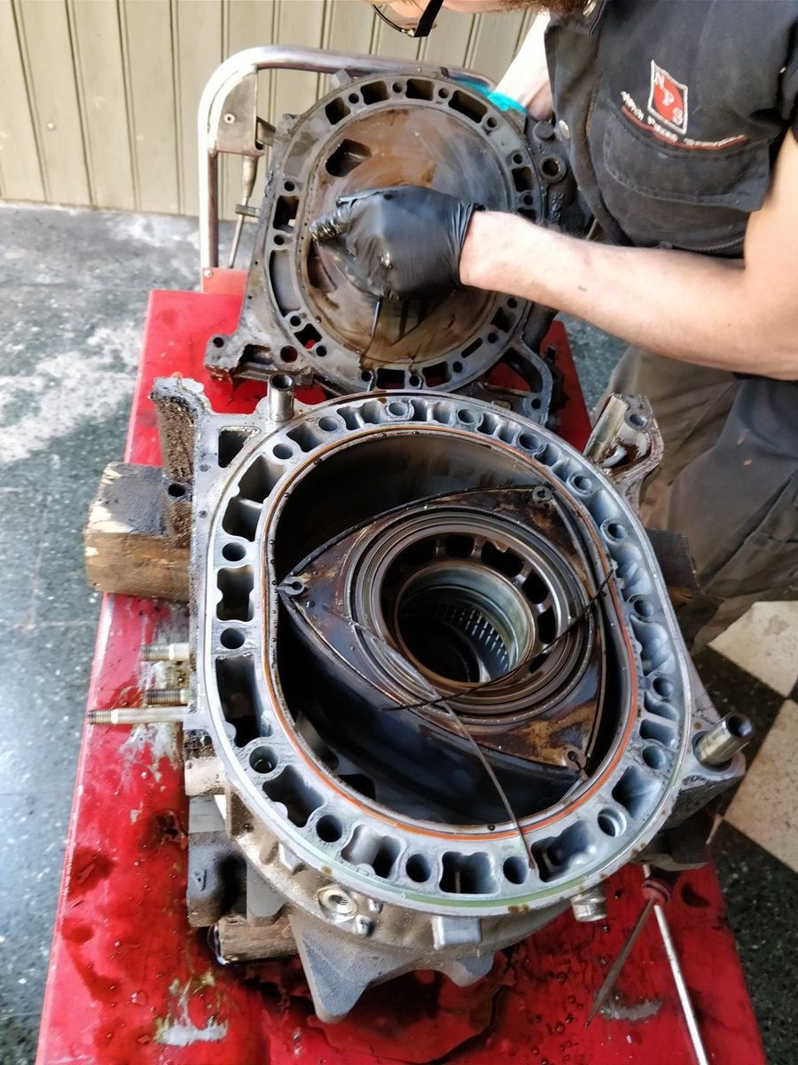

Je n'ai pas encore eu les valeurs des 6 faces, mais je ferais bien de les demander si je ne me désiste pas avant... le point rassurant c'est que le vendeur est un pro spécialisé dans le rotatif et clairement un passionné (il était d'ailleurs en train d'en rebuilder un, ça fait plaisir à regarder faire ! ci joint une photo)
