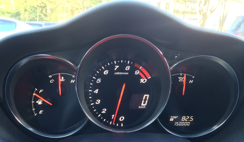

Bonjour tout le monde,
Presque deux ans pile après le passage des 100000km, voici les 150000km avec une RX-8 40th de 2008 aux performances toujours égales (je l'avais achetée en 2014 avec 75000 au compteur)!

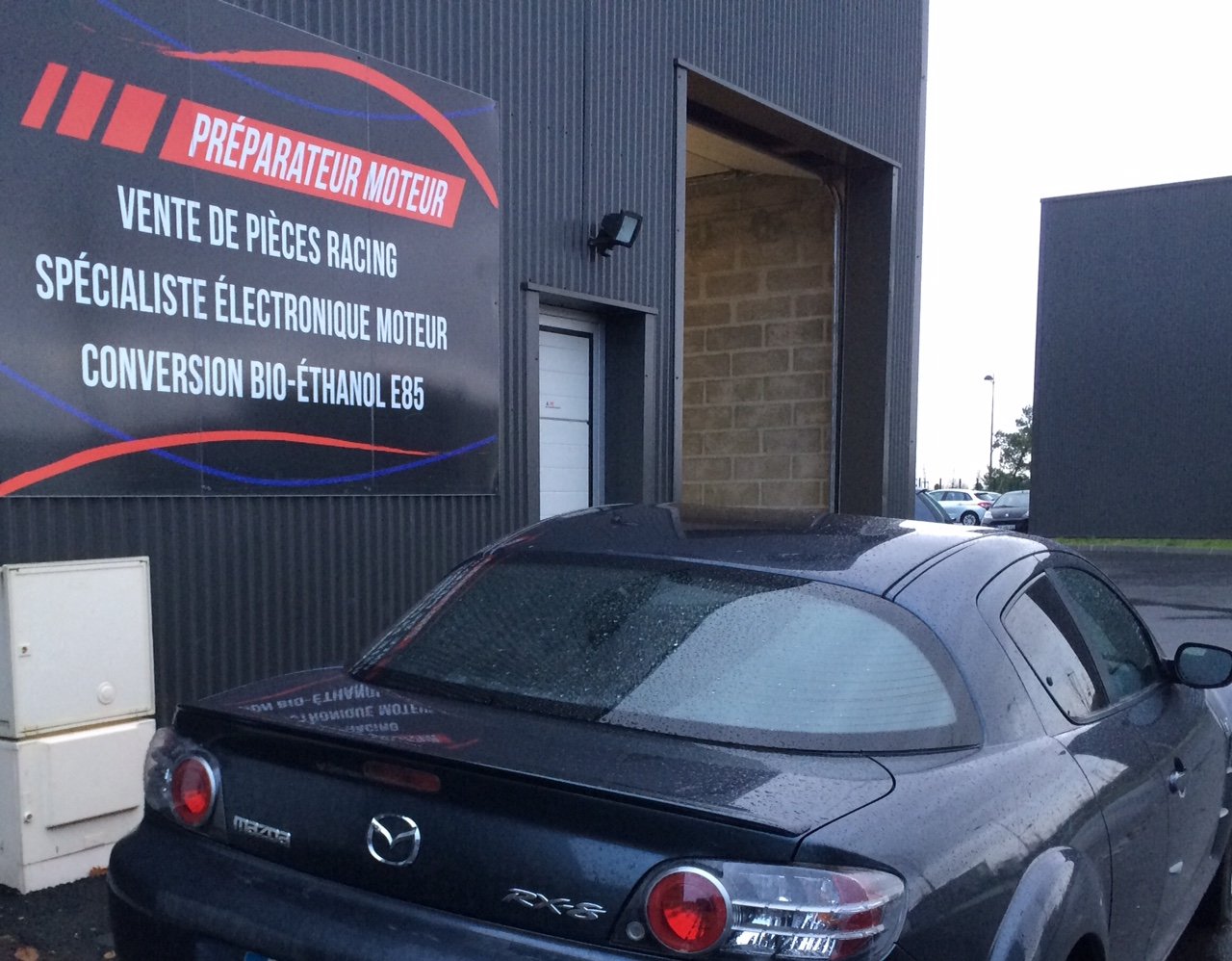

Il y a 6 mois, après avoir consulté attentivement ce forum (merci à tous! :clap: ), je l'ai fait passer chez LR Performance (Paris -> Yvelines - très pro et vraiment instructif) pour une reprogrammation E85. Voici quelques éléments d'infos qui sauront à leur tour peut-être aider certains d'entre vous. Pour moi les "pour" laissent loin derrière les trois "contre":

J'ai oublié de mentionner un point qui n’était pas toujours clair: la reprogrammation permet en dynamique de changer de carburant quand on veut, même de faire des mélanges: la lecture de la sonde alpha se charge de tout automatiquement pour une adaptation de l'allumage. Donc cette histoire d'autonomie ne tient uniquement que si vous tenez a ne rouler qu'en E85, ce qui est mon cas, mais il est toujours bon de savoir qu'on peut retomber sur du SP95/98 quand on veut.
Voici ma 8 devant l’entrée du bâtiment de LR Performance de Gazeran qui est aux portes d'une grande zone commerciale: pas de problème pour se garder occupé pendant les 4 heures de l'intervention!
