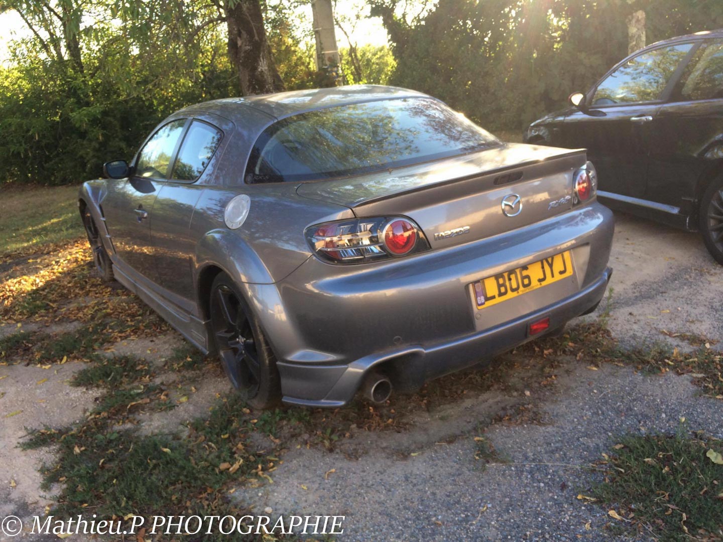

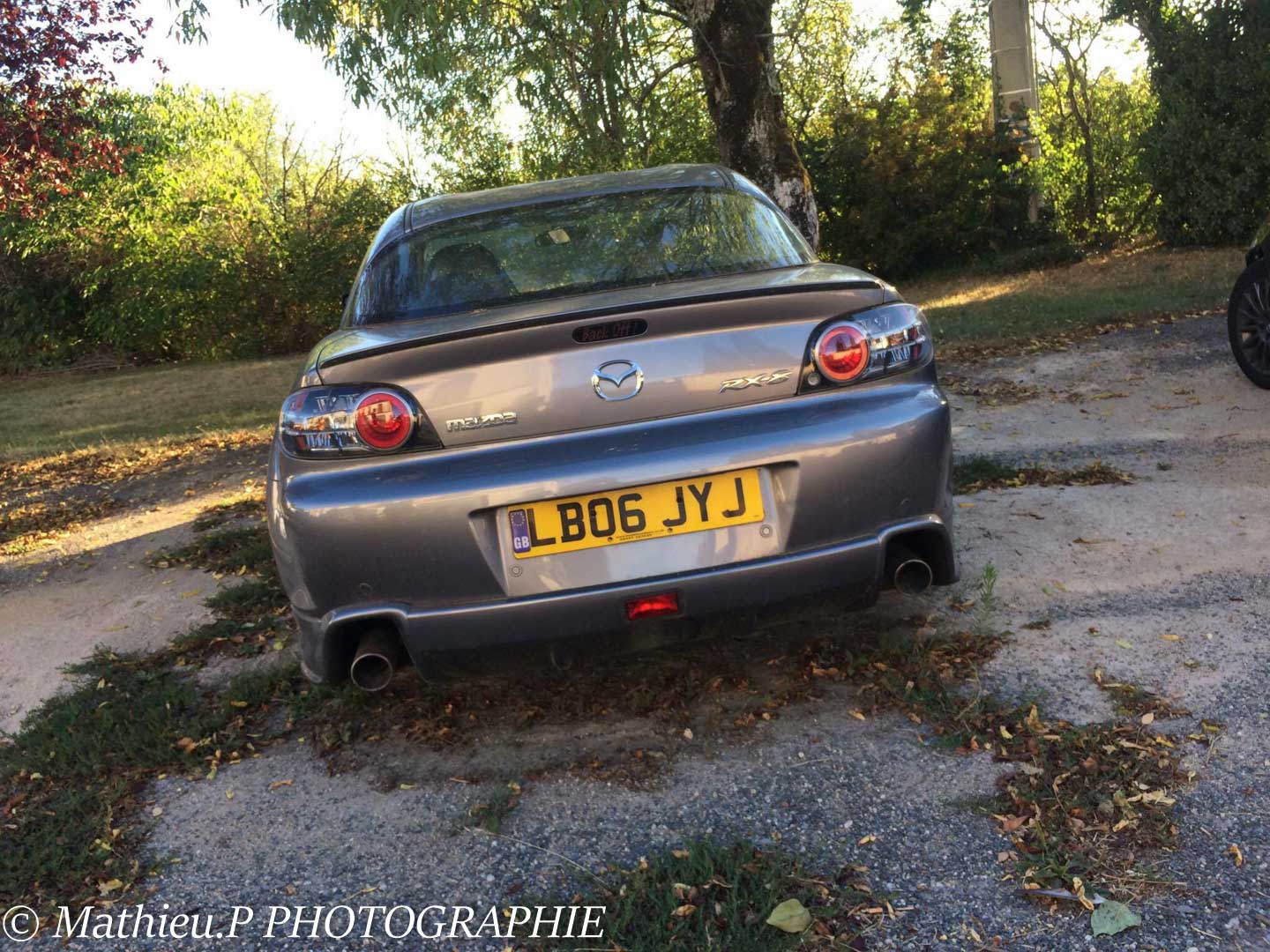

Alors voilà je vous explique mon petit dilemme... J'ai trouvé une rx8 laissée à l'abandon depuis bientôt 2 ans, et je dois aller voir le propriétaire pour voir si il y a une négociation possible...
Ce que je voudrais savoir, c'est est ce que sa vaut le coup de racheter une voiture laissée à l'abandon ?
D'après ce que j'ai entendu, elle est laissée à l'abandon parce qu'elle n'a pas de papiers français, et le propriétaire ne l'entretenait pas du tout, il ne la conduisait que pour aller à des rassemblements une fois par mois, et depuis un an elle n'a pas bougé d'un poil..de sa place de parking. Pour l'instant je n'en sais pas plus, mais du coup je ne sais pas si niveau coût de restauration sa vaut la peine de l'acheter ou si je m'enfonce dans un trou sans fond...
Il y a environ un an, apparemment le moteur fonctionnait niquel, je sais bien qu'il y aura une grosse révision moteur à faire, voir un rebuild, je ne connais pas son kilométrage...
donc j'ai besoin de vous pour savoir combien sa coute et COMMENT on fait l'homologation française, si sa vaut le coup de la refaire ou alors faire une importation. Mais comment ? Par qui ? Combien ?
Car à la base je voulais faire importer une japonaise ou en acheter une ici pour un budget de 5000/6000€ mais ma copine n'aime pas les japonaises, a part les rx8, donc je voulais partir sur sa...
voila les photos de la machine ;)
Merci d'avance pour vos réponses les amis :D
Dernière modification par Irondarkness le 18 août 2017, 23:01 PM, modifié 1 fois.

C'est une RHD si j'ai bien compris.
Si elle vient d'UK et que c'est bien une origine uk (car il y a quelques JDM) aucun soucis pour la paperasse, tu demande un Certificat de conformite, convertit les phares et roule, si elle est japonaise fuit.
Pour ce qui est de la remise en etat, sans voir la voiture dur a dire, 2 ans ce n'est pas enorme, donc juste faire une bonne revision peu suffire, faut voir l'etat mecanique, rouille et prendre les compressions, mais ca peut etre un bon plan si tu la touche a un bon prix.
Ca se trouve le moteur est nikel, pour ca faut tester le demarrage a froid et a chaud, ca te donerra deja une idee de sa sante.
Bref a voir, si tu peux fait toi accompagner d'un mec qui connait les 8, il saura quoi regarder et ce qu'il faut tester.

alors d'apres les plaques c est une gb (pas eu le proprio j’attends de c est nouvelle) la voiture et propre extérieur et intérieur apres j'ai pas vu le moteur ... je vais la negocier a 1500euros 2000euros max je pense apres je conais personne de pro rx8
et pour l’importation ?

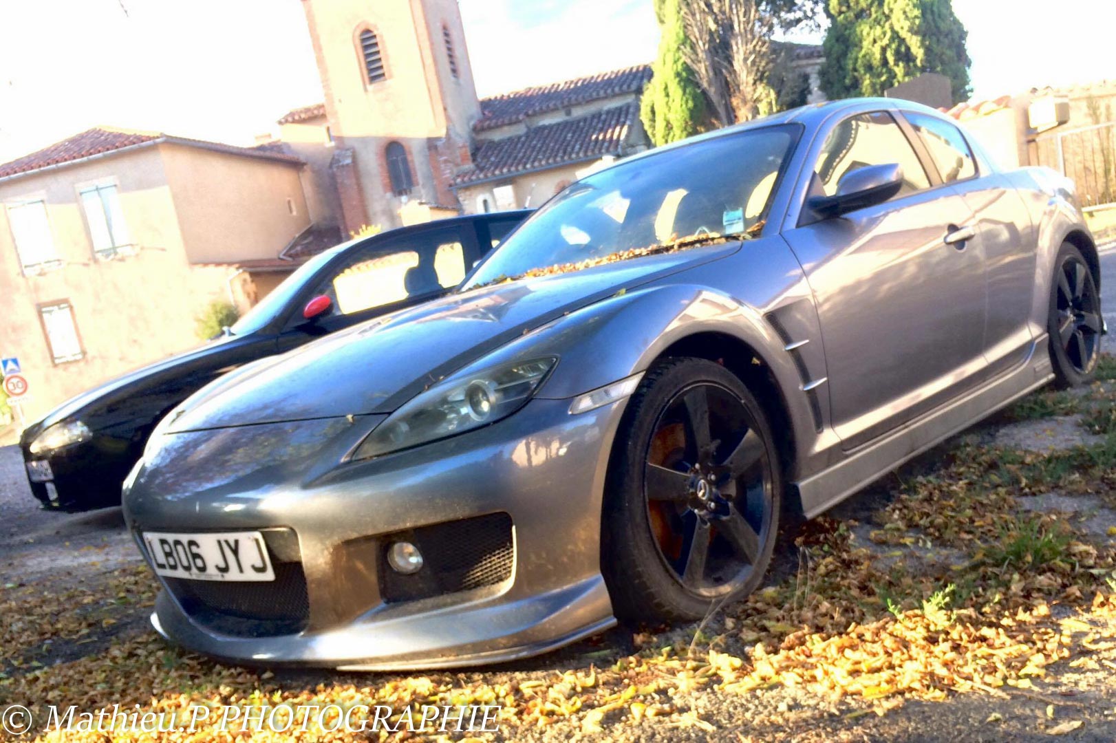

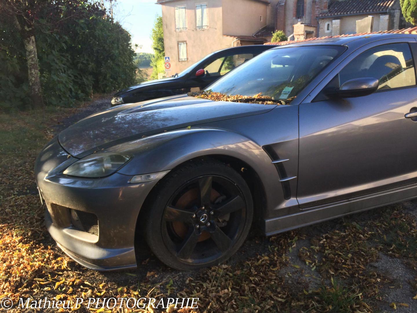

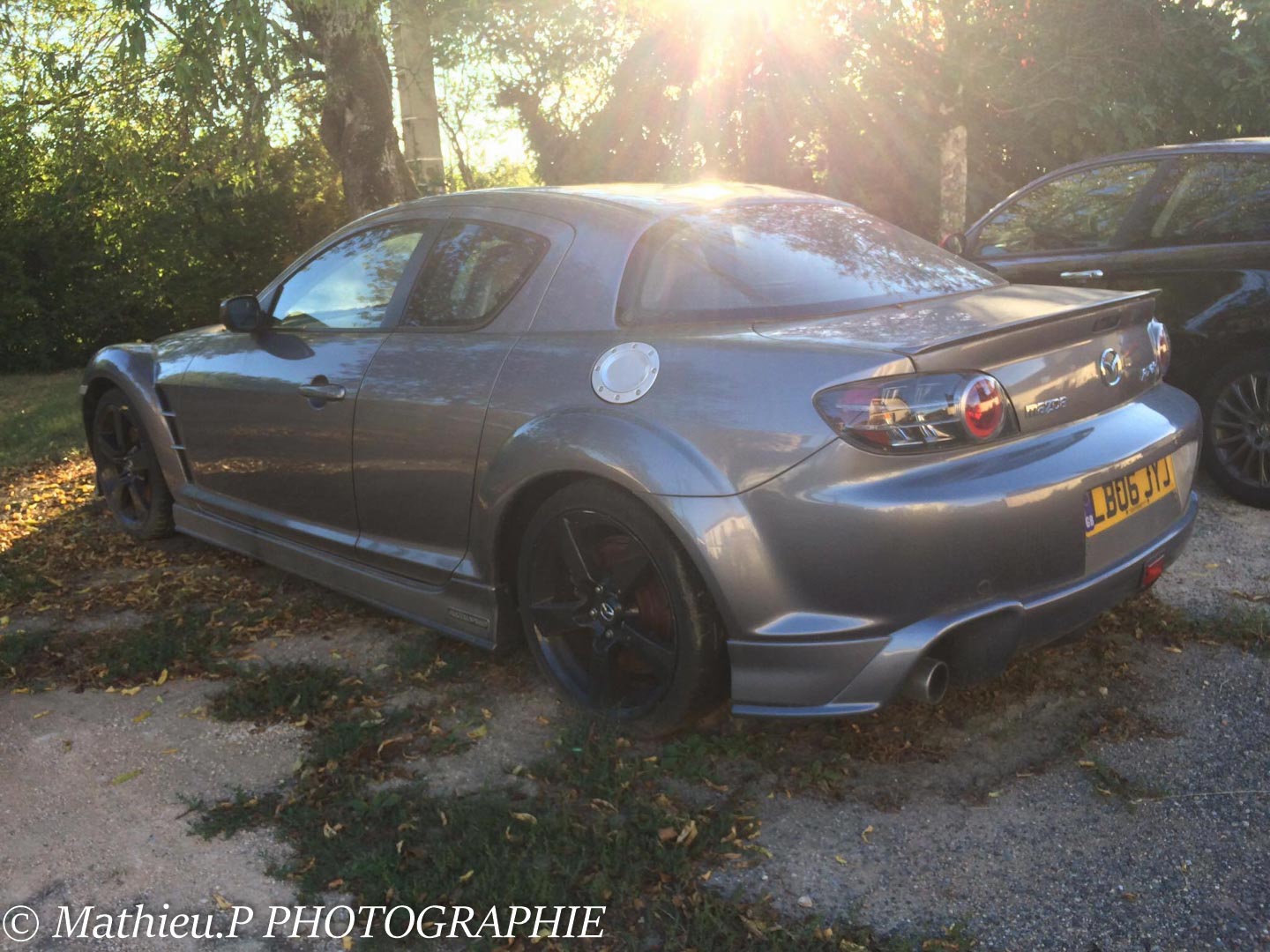

voila photo mise ;)

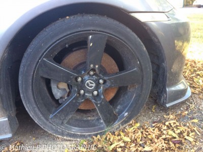

Justement, bricolé c'est bien pour l'entretien courant c'est bien mais attention au pièces, le rebuild peu certes se faire mais c'est un mini a 1000€ (oui en pièces juste d'usure, un housing c'est 1000€ de plus a la facture) si aucune pièces n'est abîme. le changement du moteur idem tu trouvera pas un moteur de RX-8 nickel a 500€ un moteur neuf c'est 5000€ hors accessoires (joint etc..) un reconditionné dans les 2500 hors frais de transport (retour de ton moteur).
Le véhicule est stocké depuis longtemps immobile,
Mimimum a faire
Les frein: 400€ (disque + plaquettes) et potentiellement 600€ d'étrier si il sont grippé
Les courroie (20€...)
Les 4 bougies = 100€ j'ajouterai bien les bobines car vue le soit du proprio pour ça 8... a mon avis c'est entretenu a 0 (entre 200 et 600€ selon la gamme)
4 bon pneu = 600€
Les optiques a changé ou transformé (connais pas les prix, mais l'occassion est envisagable sur ce point, mais a mon avis mini 2-300€ la paire)
Une vidange :) et filtre dans les 100€ on est en principe large
bref faire bien attention au détail, car la mini la remise en route c'est 2 à 3000€ et que ce soit celle immobile ou une import ça changera rien t'a de forte chance de passé par la sur une voiture agé (sauf a tombé sur un passionner qui fait de l'entretien ultra rigoureux sur une caisse de 10ans)
Et avoir une voiture qui ne roule pas difficile de se faire une idée de ce qui ne va pas. La révision moteur y a pas grand chose sur une 8 a part mettre de l'huile et changer les filtres le plus important c'est les compressions et il te faut un appareil spécifique.

salut merci de ce descriptif detaillé j'aurais pas demandé mieux :) mais je penser le faire donc sa me rassure sur le boulot
apres pour les disques électronise et il sont neuf ;) plaquette si elle sont bonne (garniture epaisse) pas besoin de les changer je les surface avec une piere qui enleve le glacage et depot de rouille..
pour le reste c est du obligatoire et sa me dérange pas j'aurais 4500euros de budget ... si je la négocie a 1500euros pour lr rebuild sa sera plus compliquer car je vais devoir acheter les outil spécifique :/
il y a t'il un sujet sur le fofo de quelqu’un qui la fait ou suivie de pres ? pieces qu il faut, outils obligatoire ect ....
Il vaut encore mieux le faire au papier de verre.
Renseigne toi bien sur ce procédé, pour moi il est totalement a proscrire sur ce type de pièce. L'électrolyse change la structure métallique, et nécessite un recuit sinon le métal deviens très cassant (un peu comme si tu avait trempé l'acier) tu n'a qu'a faire l'expérience sur un ressort.
