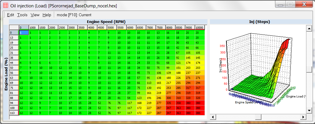

Conduite: quant on etudie le wankel et son fonctionnement, outre les evidence de laisser chauffer ou autre, il y a une chose que je ne fais pas avec la Rx8: utiliser le frein moteur...
Pendant les phases de freins moteur le wankel tourne completement a sec, il n'y a ni essence, ni lubrification venant de la MOP, donc meme un premix ne change rien pendant ces phases.
Sur un petit retrogradage ca va, mais sur un gros retrogradage je pense pas qu'il apprecie.
Donc pour ma part c'est niet pour le freins moteur, prefere changer mes disques et plaquettes plus souvent que le moulin.

Erwan a écrit :Pendant les phases de freins moteur le wankel tourne complètement a sec, il n'y a ni essence, ni lubrification venant de la MOP
Rha bah mais c'est vrai ça !!! :oh:
J'avais jamais pensé à ça !!! :oups:
Quel c... je fais !!! :redcard:
Bon ben maintenant, c'est les freins qui vont bosser ! :drive:
Il y a une question que je me pose sans avoir trouvé de réponse.
Quelqu'un sait-il, à quel régime et quelle charge ou position d'accélérateur, la MOP commence à injecter l'huile ???
Il y a, sans doute, un post sur le sujet mais, j'ai beau chercher... trouve pas.

Oui ce serait a prendre en compte effectivement, meme si, au prix du rebuilt il est assez tentant d'aller au bout du moulin... des 8 arrivent a depasser allegremment les 200 000km sans soucis majeur, ici il y en a un paquet, mais j'ai remarque que c'etait souvent les boites auto qui affichaient le plus de km sans nouveau moteur.
Pour le retrogradage je m'etais fait la remarque sur ma premiere 8, apres avoir vue le tableau de fonctionnement de la MOP (ainsi que la position des injecteurs d'huiles), j'ai de suite arrete le retrogradage et suis passe au premix.
Il y a quand meme en permanence une injection d'huile, mais elle est tres faible dans certains cas.
Le truc c'est que Mazda ne peux pas mettre trop de richesse en huile avec le cata, surtout lors des faibles charge/regimes ou l'huile ne sera pas brulee, ils ont donc du faire des compromis, qui se solde par une insuffisance d'huile pour le moteur sur pas mal de phases...

Message par Erwan » 07 Août 2017, 18:40 PM
2 raisons:
1- regarde le tableau de lubrification que j'ai mis plus haut, tu comprendra que d'origine, l'injection d'huile de la MOP depend de la charge et du regime, il y a pas mal de phases ou la lubrification est tres faible (toujours pour ce foutu cata), le premix permet de compenser ce manque pour qu'il reste lubrifie correctement en permanence.
2- la premiere generation de rx8 n'avait que 2 injecteur d'huile par chambres, a cause de cela une partie de celle ci manque de lubrification, Mazda a par la suite corrige cela en ajoutant un 3eme injecteur. Le premix permet de corriger cette carrence de lubrification des chambres.
De toute facon c'est pas complique, un moteur 4t s'use peu car il barbotte en permanence dans l'huile, le renesis comme les moteurs 2T ont une duree de vie dependante de la qualite de leur lubrification, qui se fait differement, directement dans les chambres... Si ils manquent a un moment de lubrification c'est mort.
Fait tourner un renesis dans l'huile, tu peux le faire tourner en permanence a 20 000tr/min pendant 3 ans je ne pense pas qu'il y aura la moindre usure...
