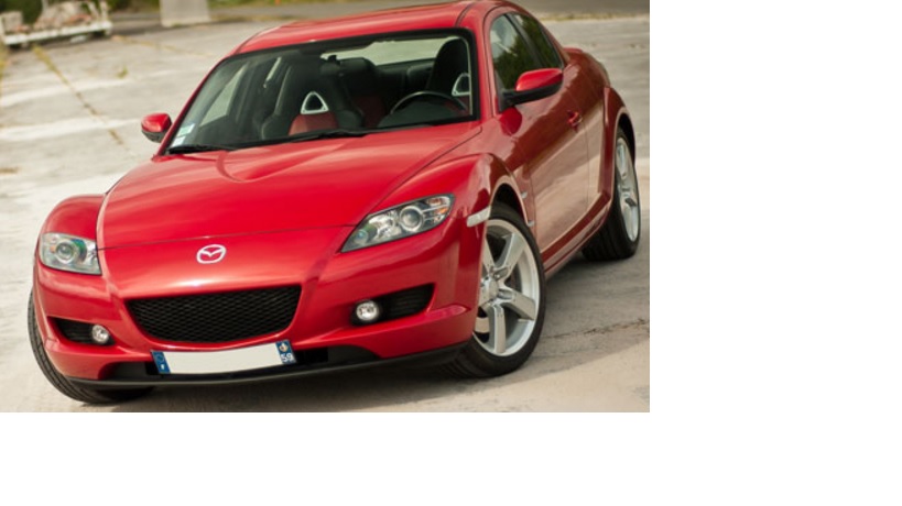

qu'est ce qui empêche le montage ci dessous ? merci
red5
Messages : 412
Inscription : 02 févr. 2015, 19:19 PM
Localisation : 44
Re: positionnement de la plaque minéralogique
Message par red5 »
salut
rien physiquement
regarde mon avatar
cependant, la plaque est maintenant sur le coté (Alpha Style), un positionnement de la plaque comme sur la photo empeche un refroidissement du moteur correct.
donc, il vaut mieux la mettre sur le coté ou sur la calendre, apres c'est une affaire de gout, perso je prefere sur le coté bas de la voiture mais ce n'est que mon avis

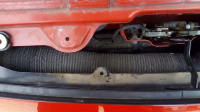

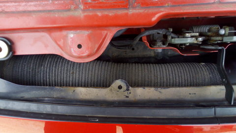

Bonsoir, je reviens sur le sujet très tardivement mais je suis très occupé (comme tous les retraités), bref j'ai démonté la petite plaque en plastique, ensuite je me retrouve devant une grosse durite qu'il parait difficile d'extraire, donc je ne vois pas comment passer la main pour arriver aux vis de fixation de la plaque. voir photos.
vue de la durite
vue de la durite
Message par StarFire »
Passe par dessous ce sera plus simple ;)

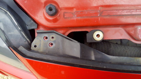

A partir du moment où tu peux avoir accès sous la voiture, il suffit juste d'avoir un tournevis et quelques minutes ^^. Le soubassement de la voiture devant le moteur n'est qu'une plaque en plastique tenue avec des vis et des rivets (ces derniers sont les plus chiants mais ça se fait) ensuite tu peux y faire ce que tu veux.
Alors par contre je suis pas le meilleur des exemples car ce n'est pas moi qui l'ai mise ici mais finalement ça me plait bien. La raison pour laquelle je la laisse, c'est qu'en effet le bouclier avant est percé et le support qui tiens la plaque a été "bidouillé" avec des vis à bois sur le petit rotor en plastique en forme de V...(voir photo)
C'est pour cela que j'ai débouché la grille de calandre qui normalement est obstruée. (refroidissement)
