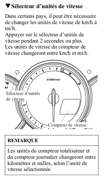

Effectivement, au possesseur de 8, vous n'avez pas un menu dans l'ordinateur de bord pour passer de km/h en miles ? (si quelqu'un peut me dire cela...)

Si si, ça se fait tout seul je crois qu'il faut rester appuyé sur le bouton de mise à 0 du compteur pendant longtemps.... A vérifier.

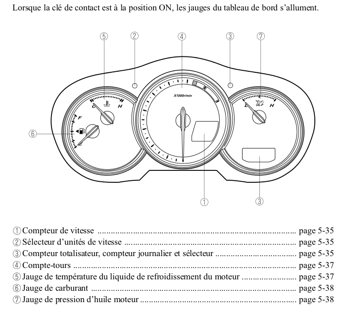

y a pas d'ordinateur de bord..... ;)

je crois qu'il y a simplement 2 bouton, là ou nous n'en avons qu'un.
une touche suffit pour passer de l'un à l'autre.
ça doit être mentionné dans les modes d'emplois dispo sur le forum.

Une pression longue sur le bouton de droite permet de passer de miles en kilomètres et inversement.

Pour le compteur, suffit d'appuyer sur le bon bouton donc.pas de souci et pour les phares, il faut ouvrir les phares pour les bricoleurs et ca ne.coute pas un centimes .
