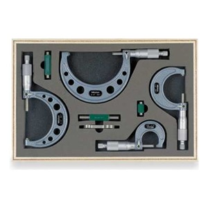

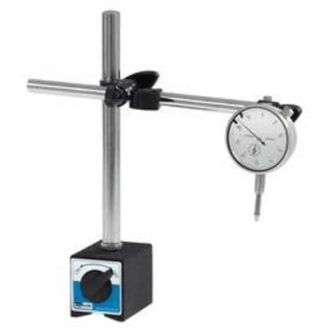

Quelques photos des instruments de mesure nécessaires pour vérifier les cotes de ton Renesis.
Fabrice

comparateur sur socle magnétique
micromètre(s)
micromètre(s)

Super , merci Raspoutine !!
